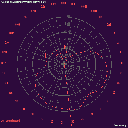

Il est impossible de recevoir le 12A de la Dôle là ou habite Baljef 70300 en Haute Saône à 140 km de cet émetteur ! De plus le diagramme de rayonnement est extrêmement contraignant vers le Nord, Nord-Est avec une puissance émise dans cette direction de 200 à 300 Watts au maximum ! (voir le diagramme, les chiffres autour du diagramme indiquent la puissance émise suivant la direction).
