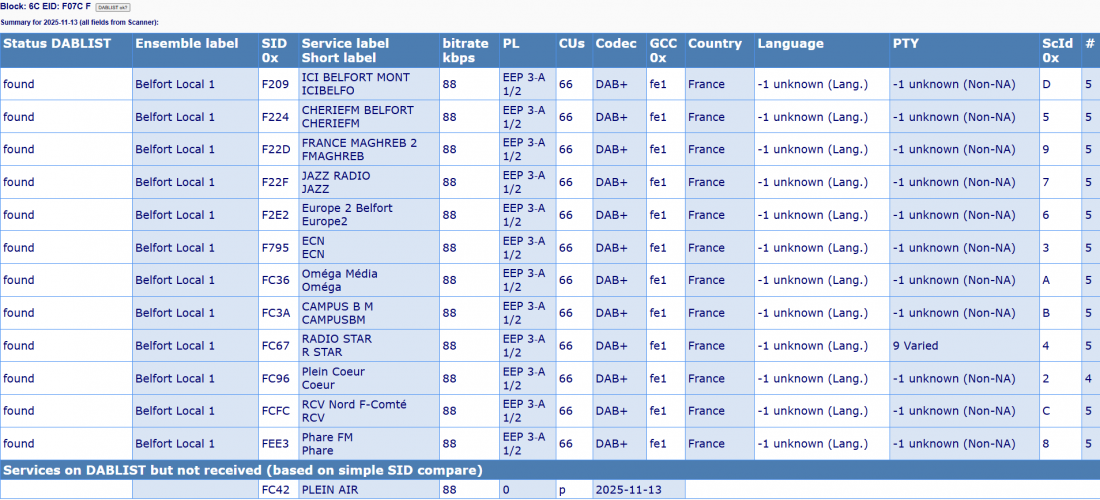

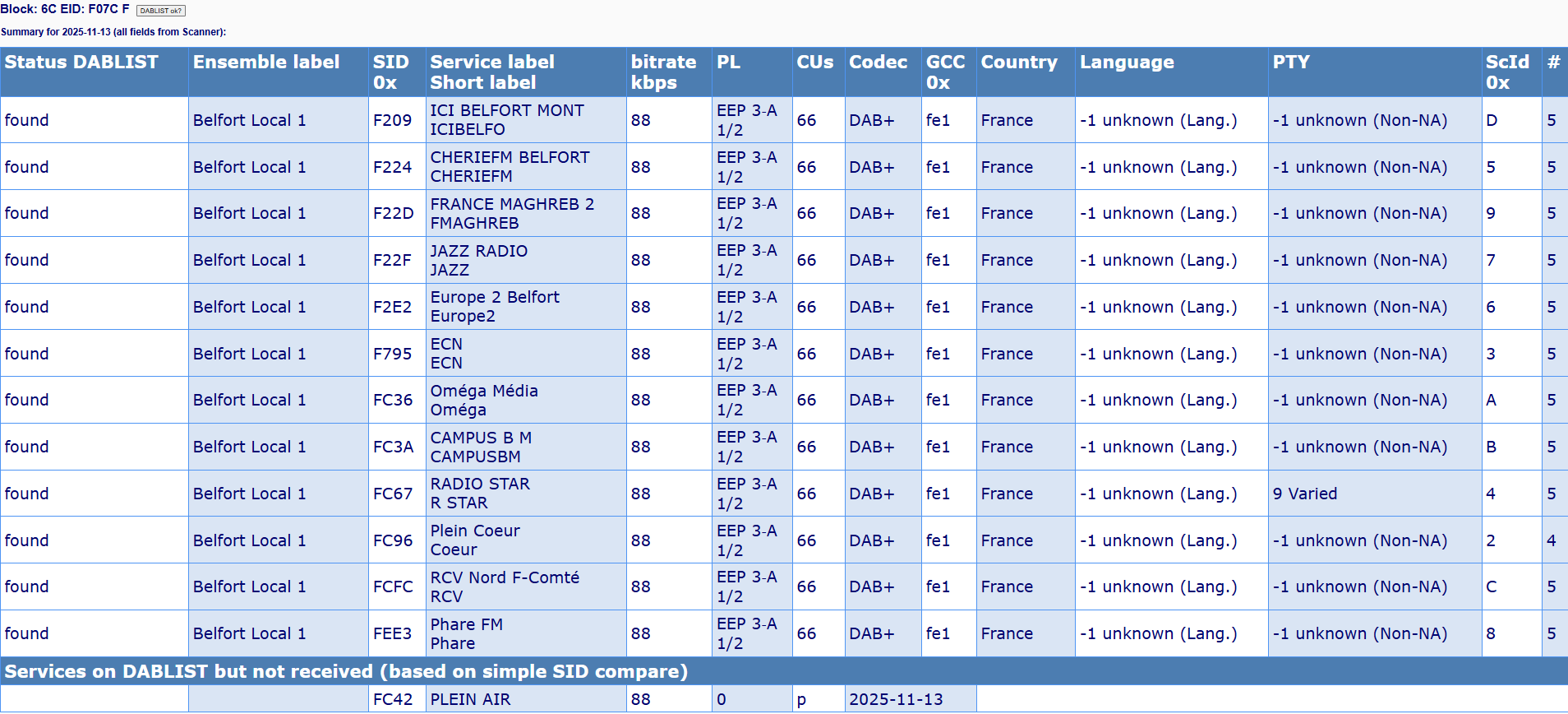

Messagepar ulionken » 14 Nov 2025 09:56
minos a écrit:
fx a écrit:"Belfort Local 1" a démarré sur 6C, je le capte à peu près au même niveau que le multiplexe 8C "Antenne DE" en provenance du Blauen (qui se trouve dans la direction opposée, à peu près deux fois plus loin et plus haut mais derrière la colline). Ecoutable en extérieur ou assez haut dans la maison, trop faible en rez de chaussée. Donc finalement mieux que 6A non reçu de Mulhouse.
bonjour le mux est incomplet il manque plein air :(
quelqu"un a des infos ?
merci :Couc:
Hier j'ai reçu "Belfort Local 1" sur 6C, en montant une colline près de Col des Rangiers (Jura suisse). Le TII était 16-03 (Belfort); je n'ai pas capté le TII 16-01 (Montbéliard): https://www.fmlist.org/urds/urdslister_dabmux.php?id=25641&block=6C&eid=f07c. Évidemment l'ensemble est complet, sauf Plein Air:
Edit de la modération:
merci d'utiliser les balises url
Code: Tout sélectionner
[url]https://www.fmlist.org/urds/urdslister_dabmux.php?id=25641&block=6C&eid=f07c[/url]
ulionken
Messages: 31
Inscription: 24 Jan 2010 20:53
Localisation: Loerrach (D)
Re: [Topic unique] La RNT (DAB+) à Besançon
Messagepar minos » 04 Déc 2025 21:02
Bonsoir après une nouvelle recherche sur le mux Belfort local plein air est apparu sur le 6C
minos
