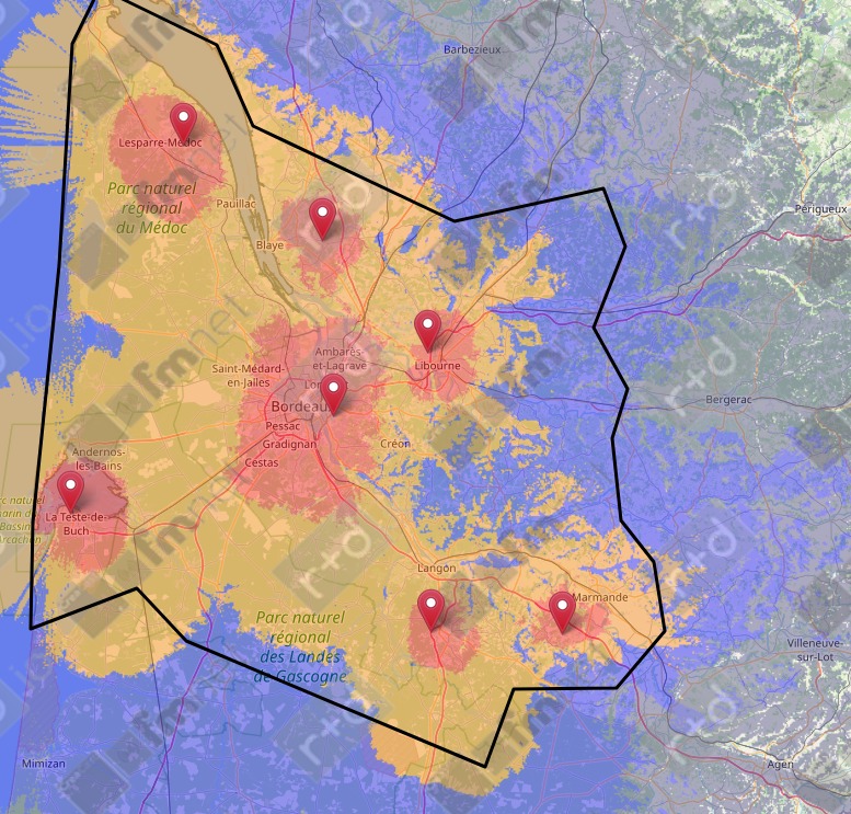

Je confirme les propos de DSS, j'ai généré la carte de couverture ici.
De plus, l'émetteur de Lesparre-Médoc rayonnera très bien sur le Nord-Ouest de la Gironde. Aucun problème pour écouter le 8C du Verdon-sur-Mer en passant par Soulac-sur-Mer jusqu'aux portes de Lacanau.

Messagepar HMT38 » 10 Déc 2024 10:25
Malgré l'augmentation de puissance à 12 kw, les zones rurales situées à l'Est de cet émetteur ne bénéficieront pas d'une meilleure couverture. Il ne reste que moins de 400 w rayonnés dans cette direction et un beau trou à quelques kilomètres de cette agglomération !
Avec un pylône dit historique et des antennes à 163 m de hauteur, cela aurait pu être une très belle l'opportunité.
Je l'ai revendiqué encore récemment, malheureusement ce ne sera pas la stratégie adoptée par le diffuseur et les radios associées.
On reste donc sur une diffusion exclusivement centrée sur des zones urbanisées et grands axes routiers au détriment des campagnes...
C'est aussi une réponse à tous ceux qui pensent que ces grands pylônes historiques sont la solution à la diffusion du dab plus sur de grandes zones rurales. Voici le parfait contre exemple ! Il Y aura sans doute dans ces zones rurales de petits émetteurs plutôt qu'un seul émetteur avec une forte puissance. Cela coutera moins cher et sera plus facile à gérer tant pour les contraintes du respect des contours de l’allotissent que de la maintenance technique avec de petits pylônes autoportants accessibles avec un simple camion nacelle... (C'est du vécu)
En photos, le diagramme de rayonnement extrêmement resserré vers l'Est et la carte de couverture résultante.
A contrario, très belle maitrise dans le respect du contour de l'allotissement avec l'émetteur de l'Esparre-Médoc

Suite à cette publication et à la carte de @fabfamal , nous remarquons que nous respectons les 60 % de la population incluse dans l'allotissement selon la feuille de route après les 4 ans d’émissions (radios qui ont émises depuis fin 2020), je pense que nous sommes même dans le 80% (environ 80 a 85% je pense :gratt: ) de population incluse dans l’allotissement qui pourront écouter la radio facilement en Indoor et avec un bon signal et c’est tant mieux car ça va dans le bon sens :D [icon_e_top.gif] !
Et d’ailleurs doubler la puissance d’émission de l’émetteur de Bouliac en le passant 12 kW c’est un très bon choix, même si nous avons de fortes contraintes vers l’est Il y aura quand même une grande partie du mux va recevoir un bon signal radio depuis cette émetteur :clap: [icon_e_top.gif] !
Tout comme les autres émetteurs choisis ont bien été choisis en particulier celui de Lesparre-Médoc au nord ouest de la Gironde qui va émettre les radios avec une puissance de 6,7kW :D [icon_e_plus_un.gif] !
