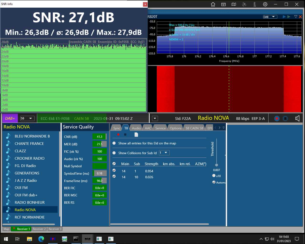

Lancement officiel du multiplex Caen-Etendu aussi appelé CAEN 5B aujourd'hui.
L'émetteur du Havre a vraisemblablement été lancé juste après les tests hier, car pas de coupure depuis hier.
L'émetteur de Saint-Contest a démarré à 10h pile aujourd'hui. TII : 14-10.
Bilan des courses, entre 25 et 28dB à Rosel (via Saint-Contest) et idem à Saint-Vaast-en-Auge (via Le Havre)
dx_sva3.jpg -->
Saint-Vaast-en-Auge ou les deux TII sont visibles depuis 10h ce matin

Avec 5 mois de retard sur les prévisions ce mux a enfin démarré. Hélas toujours pas de données FIG transmises d'après la copie d'écran. Ces données indispensables au "Suivi de Service, Service Following" en anglais ne sont toujours pas utilisées en France alors que tous les pays européens ou presque les diffusent pour assurer le basculement de fréquence sur les autoradios mono tuner. Pour rappel, il s'agit de l'équivalent de la fonction AF pour "alternatives fréquencies" sur nos autoradios FM. Le dab plus censé être un atout supplémentaire en mobilité n'est pas encore arrivé à "maturité" pour user d'un langage consensuel.
Juste une précision Fabfamal, le SNR ou rapport signal sur bruit en français ne correspond pas au niveau de signal reçu même s'il en dépend évidemment. Plusieurs paramètres entrent en compte dans ce rapport signal sur bruit, facteur de bruit du préampli de l'antenne, bruit générés par les composants électroniques du récepteur SDR ou bruit de "bande" qui peut varier entre le jour et la nuit mais aussi les interférences avec d'autres émetteurs sur le même canal et qui font fortement chuter le SNR malgré un signal reçu stable. Une mesure sur un canal libre permet de voir ce bruit résiduel. J'ai vu qu'il se vendait des filtres "pass band" pour améliorer le niveau de bruit reçu sur ces clés SDR qui couvrent un spectre de fréquences très (trop)étendu et qui ne peuvent concurrencer un vrai récepteur accordé sur la gamme de fréquence à recevoir. Certaines clés SDR semblent meilleures que d'autres dans ce domaine.
Sur la copie écran en haut à droite, on peut voir à gauche du diagramme du signal reçu une échelle de puissance graduée en dbm avec un signal reçu de -70 dbm environ

Je reprends ma dernière phrase : Sur la copie écran en haut à droite, on peut voir à gauche du diagramme du signal reçu une échelle de puissance graduée en dbm avec un signal reçu de -70 dbm environ et un plancher de bruit de -100 dbm environ soit environ 30 db de SNR (rapport signal sur bruit).
Un récepteur dédié au dab plus a une sensibilité de -105 dbm en moyenne mais certains récepteurs font encore mieux avec un SNR bien meilleur qu'une clé SDR, ce qui permet de recevoir des signaux plus faibles, une des clés pour de la réception DX

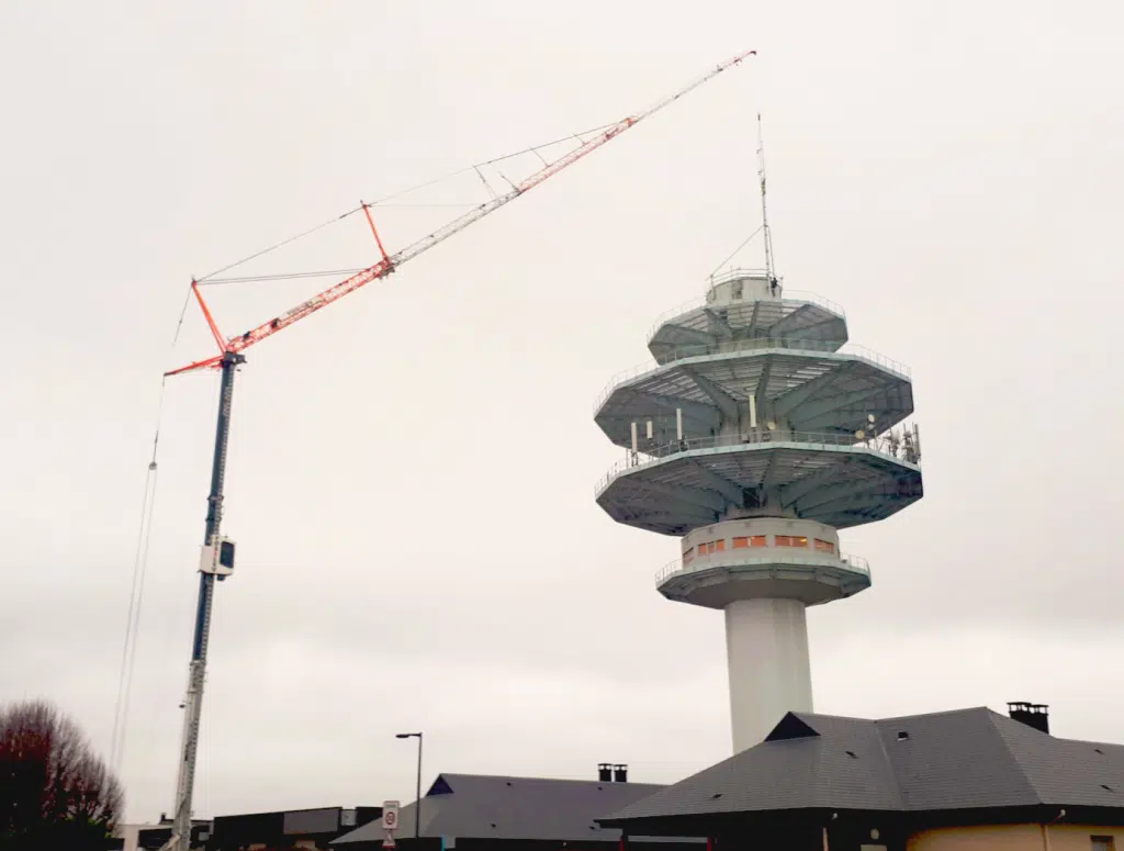

TDF met en service un émetteur pour diffuser la radio numérique DAB+ sur l’agglomération de Caen.
TDF a écrit:Aujourd’hui mardi 31 janvier, TDF démarre la diffusion de la radio numérique DAB+ depuis son site de diffusion de Saint-Contest (Calvados).
La population de l’agglomération de Caen (Calvados) peut désormais recevoir treize radios diffusées en qualité numérique DAB+ :
Chante France, Clazz, Crooner Radio, France Bleu Normandie, Générations, Hello Normandie, Jazz Radio, Oüi FM, Radio Bonheur 100% Chansons françaises, Radio FG, Radio Nova, RCF Normandie, Sud Radio.
Plusieurs mois de travaux pour le déploiement du DAB+
Pour permettre la diffusion en DAB+ de ces radios, les équipes de TDF ont réalisé de nouvelles installations techniques. Ces travaux ont consisté à installer un nouveau système antennaire, une cellule de multiplexage et un émetteur associé. Des travaux d’adaptation de l’infrastructure ont également été réalisés.
Au-delà de la diffusion du DAB+, le site TDF de Saint-Contest diffuse également la radio FM et héberge des opérateurs de téléphonie mobile.
source et communiqué complet :TDF
