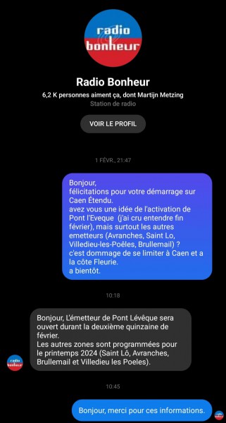

Sinon, j'ai posé la question à Radio Bonheur concernant l'allumage des sites restants. Pas avant le printemps 2024 à priori...
Je trouve ça dommage de ne pas faire comme au Mans ou Reims ou tout va à priori être lancé en même temps fin mars... La Normandie ne se limite pas qu'à la Côte Fleurie...

FabFAMAL a écrit:Bonjour à tous,
Merci Aimable pour ce récit, je me pose la même question concernant l'allocation des canaux en UHF et non en VHF ? Est-ce que tu serais également gêné par les émetteurs à proximité d'Hérouville ?
Je ne comprends vraiment pas la lenteur des mises en service dans ce pays. Comparé à l'Allemagne ou la Suisse, la France est encore à la pré-histoire de la RNT. A ce train là il va falloir encore combien de décennies pour couvrir tout le pays? Effarant.
