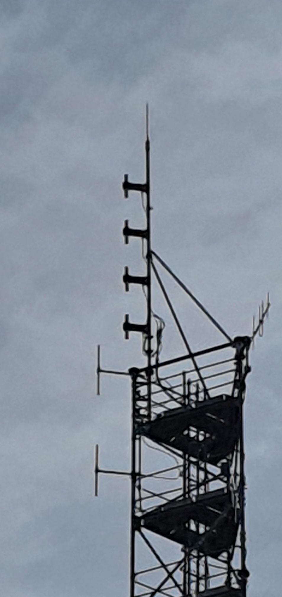

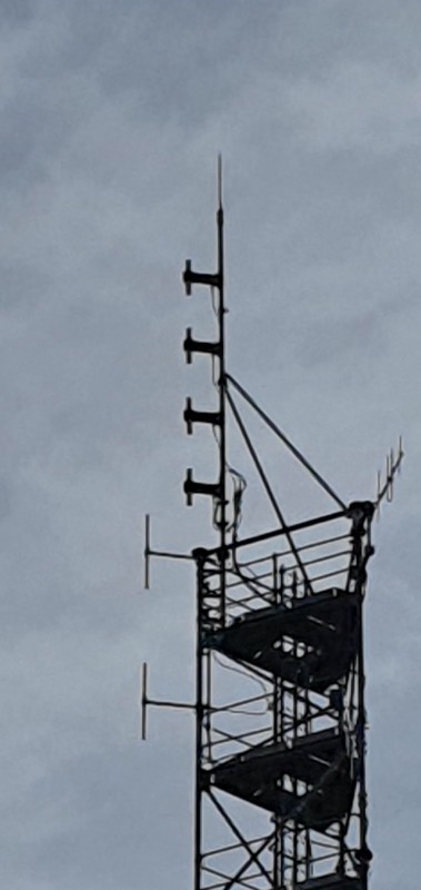

Resized_20230316_155720.jpg -->
Dipoles DAB Fontaine du Berger
Un passage sur le site Towercast de la Fontaine du Berger cette semaine m'a permis de constater la présence des antennes DAB sur le pylône. Quatre dipoles en phase orientés côté Est tout en haut du mat.
J'ai visité également le site Towercast d'Issoire. Aucune antenne DAB n'était installée le 16 mars.

Messagepar JMJ3 » 19 Mar 2023 20:40
Nous confirmons. Et vous nous précédez de peu !
Avec Bruno nous nous sommes rendus tout à l'heure à la Fontaine du Berger, et nous les avons vus (les dipôles prêts à émettre la RNT) > nous aurions pu nous croiser.
A priori, le mux local clermontois devrait fonctionner sous peu.
Le cas échéant, le mux étendu pourrait commencer concomitamment, sans avoir à attendre l'installation des autre dipôles à Issoire, Saint-Flour etc.
A suivre...

Messagepar nono 63 » 20 Mar 2023 00:23
Voilà la bonne surprise vue ce dimanche après-midi , les 4 antennes émettrices DAB+ du pylône Towercast de la Fontaine du Berger sont en place , le Mux local devrait enfin démarrer sous peu ! :wink:

Re: [Topic unique] La RNT (DAB+) à Clermont-Ferrand
Messagepar FFYB63 » 27 Mar 2023 01:36
Oui, 2 dipôles pour Clermont local et 2 dipôles pour Clermont étendu.
Messagepar nono 63 » 28 Mar 2023 23:34
Merci pour ces infos ! :wink:
13.4 kW à plus de 1000 m d'altitude à la Fontaine du Berger , ça devrait bien rayonner pour le Mux étendu sur l'agglo clermontoise et bien plus loin . 8)
Messagepar FFYB63 » 30 Mar 2023 00:27
effectivement il y aura une grande couverture pour le mux étendu parce qu'il y aura 7 émetteurs qui démarreront et couvriront 3 départements. Le démarrage de l'émetteur de Massiac est reporté. L'objectif est de couvrir au moins 40 % de la population de l'allotissement au démarrage. L'Arcom semble bien augmenter la vitesse de déploiement puisque l'allotissement de Reims étendu qui correspond à une plateforme de 7 émetteurs comme nous, a démarré le 1er mars dernier. En juin 2023, devrait démarrer avec nous la Bretagne, avec Brest (7 émetteurs) et Rennes (6 émetteurs). D'habitude l'Arcom ne démarrait que 1 à 3 émetteurs par allotissement.
Lors de mon précédent post, j'avais dit 2 dipôles pour le local et 2 dipôle pour l'étendu sur l'émetteur d'Orcines. Mais après analyse visuelle des photos qui précèdent, j'ai cherché les caractéristiques du modèle qui ressemblait aux dipôles. Il semblent qu'il soit omnidirectionnel et dans ce cas ce serait un dipôle pour le local, un pour l'étendu et les 2 autres pour les M1 et M2. Cela a peut être été fait par anticipation.
