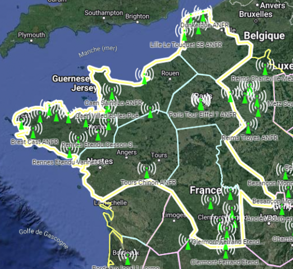

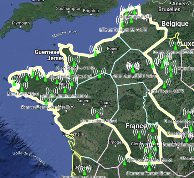

De nouveaux agréments pour l'étendu parus sur Cartoradio.
Tout d’abord merci @Fabfamal pour cette liste des émetteurs qui concerne le multiplex étendu auvergnat :D.
Je viens de remarquer une chose est pas des moindres, c’est que des émetteurs visibles sur Cartoradio, sont situés dans des zones rurales ou on ne penseraient pas que le DAB+ émettrait prochainement à ces endroits :clap: ! Je parle particulièrement concernant le choix des émetteurs TDF de Massiac et de Vabres situé vers Saint-Flour :D . Ces deux émetteurs sont situés dans le Cantal (15), en espérant que ces émetteurs seront utilisés cette année pour le DAB+ (et que ça ne fasse pas comme Caen Étendu :? :( ) :gratt: …

Ces 2 émetteurs cantaliens seront sensés couvrir l'A75 comme celui d'Orbeil au-dessus d'Issoire .
C'est surtout pour ça qu'ils seront implantés là et par ricochet ils desserviront les campagnes environnantes.

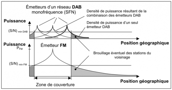

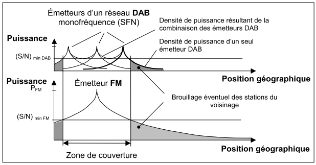

Pour le non choix du Puy de Dôme, on peut le comprendre avec ce document.

la colle a écrit:Pour le non choix du Puy de Dôme, on peut le comprendre avec ce document.
OK merci pour le schéma.
Je tente de synthétiser (ce que j'ai compris), afin d'expliciter ce schéma.
Un seul émetteur DAB+ au sommet du PDD, excluant des antennes synchrones à Issoire, Thiers ou Vichy (en clair les villes où l'on écoute F Musique F Culture grâce au Puy-de-Dôme°, aurait différentes conséquences :
. le seuil S/N ne sera pas forcément approprié dans le centre de ces 3 localités > d'où, et cela je l'ai constaté maintes fois, une réception insatisfaisante en roulant en voiture, en particulier dans le centre-ville / les zones urbanisées.
.lorsque la réception du Puy-de-Dôme devient moins robuste (en se fondant sur la couverture en FM), soit vers Montluçon, Moulins et Saint-Flour, nécessité d'installer des antennes DAB+ émettrices synchronisées, non seulement pour assurer un champ suffisant dans les secteurs urbanisés de ces localités mais également dans les secteurs sans bâtis afin de garantir un S/N suffisant, aussi bien en intérieur (indoor), qu'en roulant
. le fait d'avoir des antennes émettrices synchrones conduit à ce que les champs électromagnétiques s’éditionnent entre eux : il en résulte une zone de couverture un peu plus importante dans les secteurs entre lesdites antennes ; mais ... peut-être même à longue distance > lorsque nous étions montés avec Nono63 sur la Banne d'Ordanche il y a un bon mois, nous avions capté les M1 et M2 sur les mux IDF sans difficulté aucune, alors que nous n'avons capté aucun des programmes émis depuis Paris et sa proche banlieue. C’était très surprenant (il devait y avoir des conditions tropos).
. enfin, et c'est peut-être le principal écueil pour installer une antenne DAB+ au sommet du Puy-de-Dôme, c'est que cela génère une zone d'interférence bien plus importante avec d'autres émetteurs diffusant le même mux qu’un réseau d’émetteurs à basse altitude.
J'en conviens ; ceci étant, qu'est-ce qui empêche d'installer une antenne émettrice DAB+ au sommet du PDD, avec une PAR réduite, par exemple à hauteur de 1 kW (à comparer avec les 10 / 20 kW de la Grande-Etoile à Marseille) ? Et de surcroît, d'imposer des réductions drastiques de la PAR vers le nord, l'est et le sud, tout en laissant "échapper" 1 kW vers l'ouest, de manière à couvrir une région où il n'y a pas de localités moyennes à près de 80 km (> Ussel, Aubusson). De la sorte, la Haute-Corrèze, les Combrailles seraient couvertes en DAB+.

Je pense que tu te trompes.
Si la France n'a pas de grande plaque SFN (et encore, ce n'est pas vrai car on aura la plaque 8C du M2 au Nord ouest qui fera plus du quart de la France, Brest - Lille - Mâcon - Massiac), c'est dû au choix de découpage fait lors de la CRR06 à Genève.
A noter que les Allemands, Italiens ou les Anglais, même avec leurs grands plaques nationales, n'ont pas d'émetteur puissant en point haut, car contraire à une bonne gestion de SFN... Ils ne dépassent guère 10kW par émetteur.

Pour que la FM disparaisse, il faudrait déjà que le DAB assure au moins une couverture similaire.
La grosse différence entre la TNT et le DAB/FM c'est le lieu d'écoute et le mode d'écoute. La TNT c'est exclusivement en fixe, la FM et le DAB c'est en mobilité et là les réseaux 3G/4G/5G ont du mal remplacer la couverture broadcast.
Ensuite, si on bascule la totalité de l'écoute FM + DAB sur les réseaux télécoms, on va passer d'une communication point vers plusieurs points par n communications point à point et là les réseaux n'auront jamais assez de ressources spectrales pour assurer le service.
JMJ3 a écrit:Pour le reste, c'est une question de choix en matière de planification... mais c'est surtout (me semble-t-il), la conséquence pour la France d'avoir tant tardé en DAB+ alors que l'ensemble des pays limitrophes (à l'exception de l'Espagne) se sont déjà servis en termes de Mux > en Italie, en Allemagne... il est notable que certains réseaux nationaux RNT sont diffusés sur le même Mux sur l'ensemble du territoire, ou alors sur des zones géographiques considérables
Non, la France a été servie comme les autres pays en quantité de spectre lors de la CCR06. Dans un autre fil de discussion j'ai expliqué les détails ici http://www.tvnt.net/forum/post760372.html#p760372
