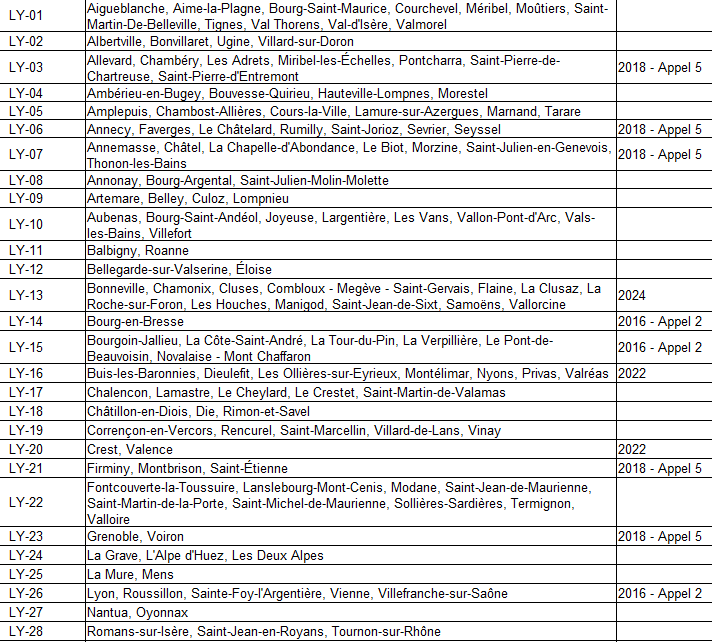

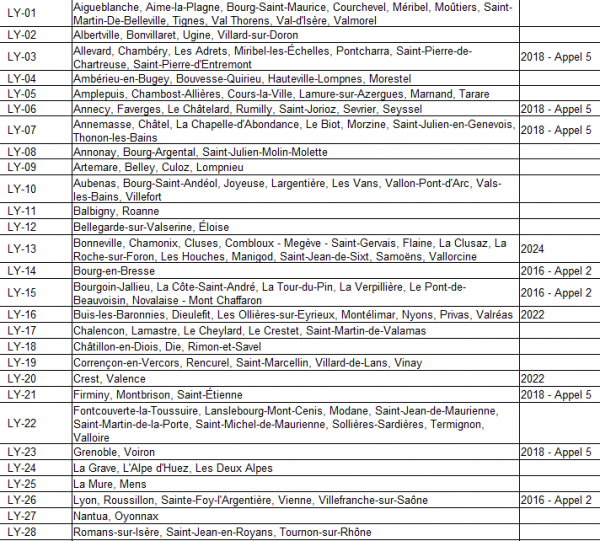

quoi qu'il en soit, les allotissements locaux DAB+ prévus à terme ne couvriront pas toute l'Isère.
a voir si l'étendu de Grenoble sera modifié pour couvrir plus qu'aujourd'hui quand les autres démarreront (je pense au LY-19, allotissement du Vercors qui devrait aussi être couvert quand il démarrera par l'étendu de Grenoble, j'espère, ainsi que les LY-24 et LY-25)
LY-19 jusqu'à nouvel ordre c'est Corrençon-en-Vercors, Rencurel, Saint-Marcellin, Villard-de-Lans, Vinay (il pourrait aussi absorber un peu du LY-28)
LY-24 c'est La Grave, L'Alpe d'Huez, Les Deux Alpes
LY-25 c'est La Mure, Mens
cette carte est issue des documents de l'ARCOM en lien dans ce post.

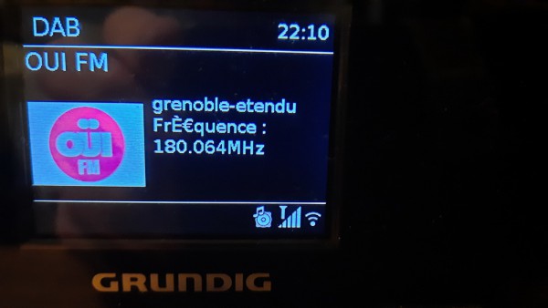

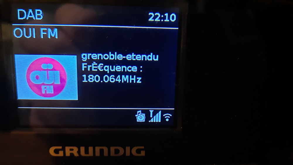

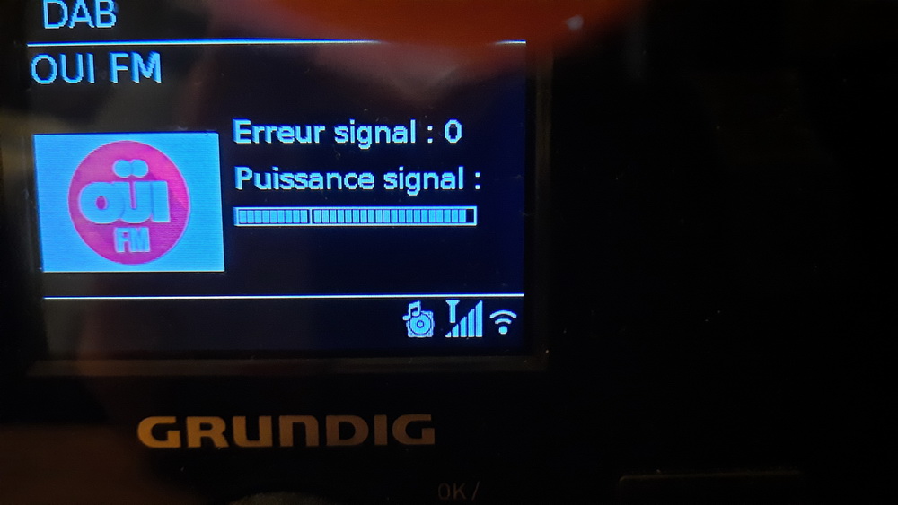

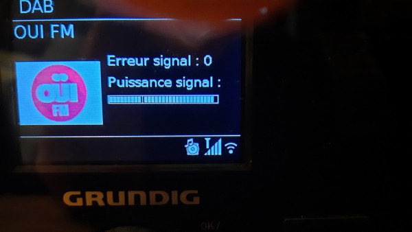

Ce soir en intérieur, je reçoit l'étendu de Grenoble, je suis à 27 Kms de l'émetteur de la combe (dans la vallée du Grésivaudan) et ça passe plein pot :D
Pour le local affaire à suivre ...

Pour SoupeauxChoux et tous ceux qui constatent un problème avec les caractères accentués, est-ce que l'affichage devient correct en configurant "langue/français" ?
jumi
Messages: 367
Re: [Topic unique] La RNT (DAB+) à Grenoble
Messagepar iveragh » 15 Mar 2022 11:55
Bonjour Jumi
Sur mon Sangean, même configuration d'écran que sur les captures de Soupe aux choux, avec le même défaut observé sur "FrÈ€quence". Par contre sur le PS et le RT, les caractères accentués et autres caractères spéciaux sont affichés normalement...
