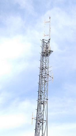

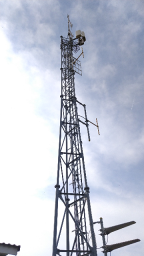

Pas de Grenoble Etendu 5D à La Tour Du Pin.
Sur cartoradio, il y a deux sites. mais sur place, il n'y a bien qu'un seul pylone de 22m.
FM à 22m
TNT à 18.5m
FM à 16.5m
FM ? à 12m
Vu 1633 fois
Vu 1631 fois
28/19/13Est+Strong_SRT7004
13/19Est+HDLine_HD-310S

Re: [Topic unique] La RNT (DAB+) à Grenoble
Messagepar jumi » 28 Mar 2022 09:47
:Couc:
Senuphile a écrit:Pas de Grenoble Etendu 5D à La Tour Du Pin.
Lien cartoradio: https://www.cartoradio.fr/index.html#/cartographie/lonlat/5.45371305/45.55780846
Les clichés de Street View datent de 2021 depuis l'autoroute.
Je ne sais pas si on a le temps de faire attention aux antennes en passant devant :wink:
https://www.coordonnees-gps.fr/street-view/@45.558133,5.454946,h253,p4,z2
Street View depuis les champs, vue moins récente il me semble:
https://www.coordonnees-gps.fr/street-view/@45.555848,5.453709,h360,p0,z4 (zoomer pour voir le pylone)

Messagepar julien74 » 28 Mar 2022 11:52
Pour le pylône Towercast de la Tour du Pin, l'antenne FM tout en bas à 12 mètres ça doit être l'antenne d'émission de secours. :wink:
Pour le DAB+ je me demande si ils vont émettre depuis La Tour du pin ou bien alors si ça va être comme pour Chérie FM 100.5 émettre depuis Bourgoin?

Messagepar Senuphile » 28 Mar 2022 21:58
Je n'ai pas précisé:
Il y a trois pylones dans un rayon d'1 km (GSM/LTE , 107.7 , TNT/RNT/FM).
Photos prises Dimanche 27 mars entre un champ de mais récoltés et l'A43 , en fin d'après-midi.
(les forsythias sont plutot bien taillés aux abords du local technique !)
