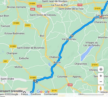

Je poste ici mon expérience de réception sur les départementales pour éviter l'autoroute entre les Abrets et Grenoble Aéroport; pas vraiment fait gaffe aux blocs reçus (trajet professionnel).
La réception DAB était très inconfortable sur un autoradio simple tuner. Après un scan en roulant et à peu près au milieu du parcours aller, les blocs recus arrivaient bien sur les bosses du trajet mais coupaient dans les creux... Une énorme différence avec le confort de réception du bassin "Annecy Etendu".

Re: [Topic unique] La RNT (DAB+) à Grenoble
Messagepar radio » 14 Avr 2022 21:21
tu devais être sur un Mux lyonnais car les Grenoble étendu et local émis depuis Voiron Montaud doivent bien passer dans ces coins.
