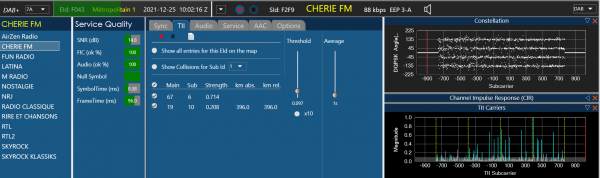

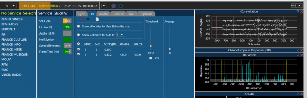

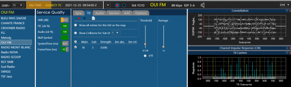

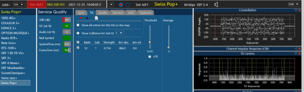

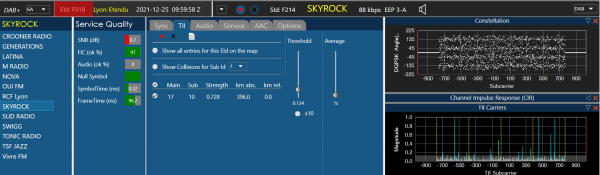

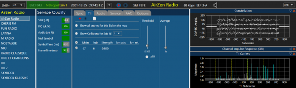

Messagepar Franck Morin » 25 Déc 2021 12:05

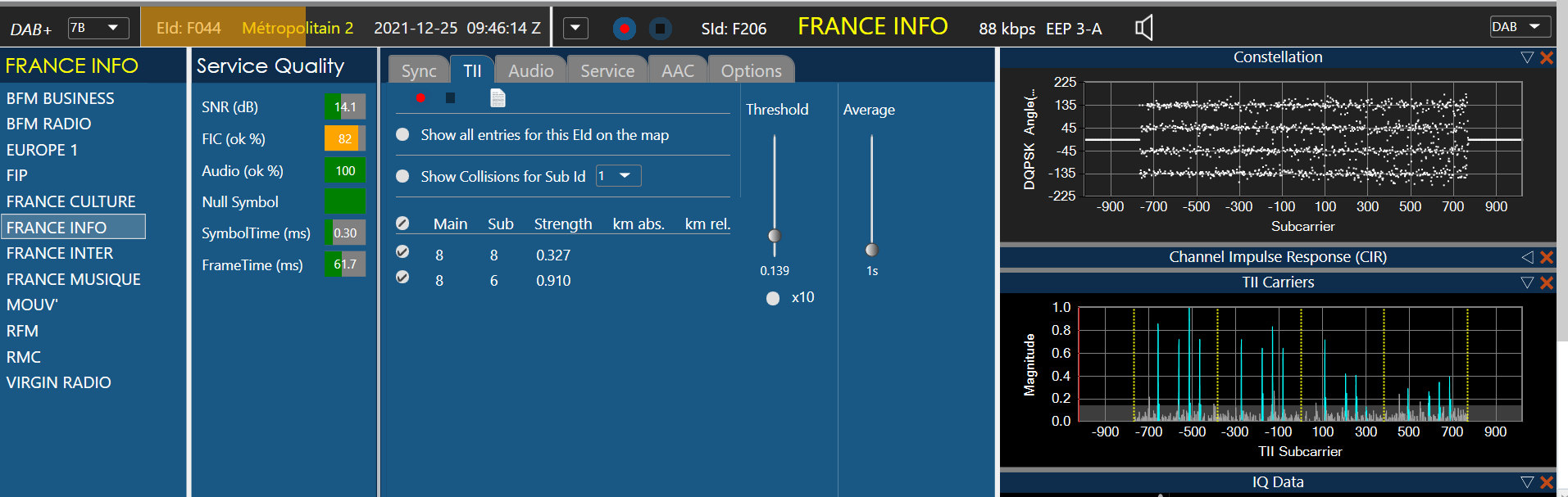

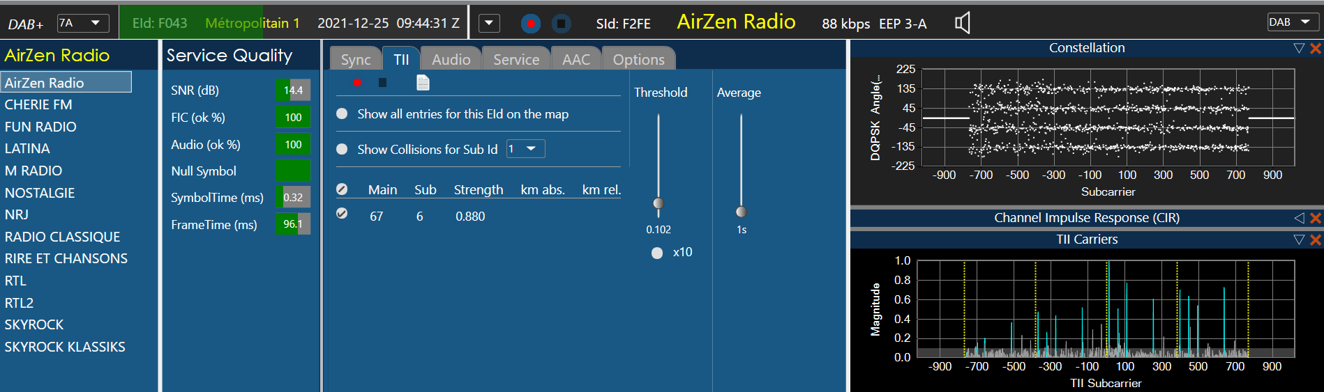

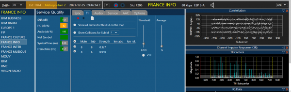

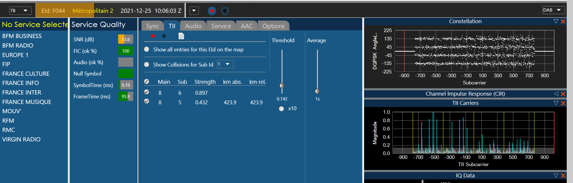

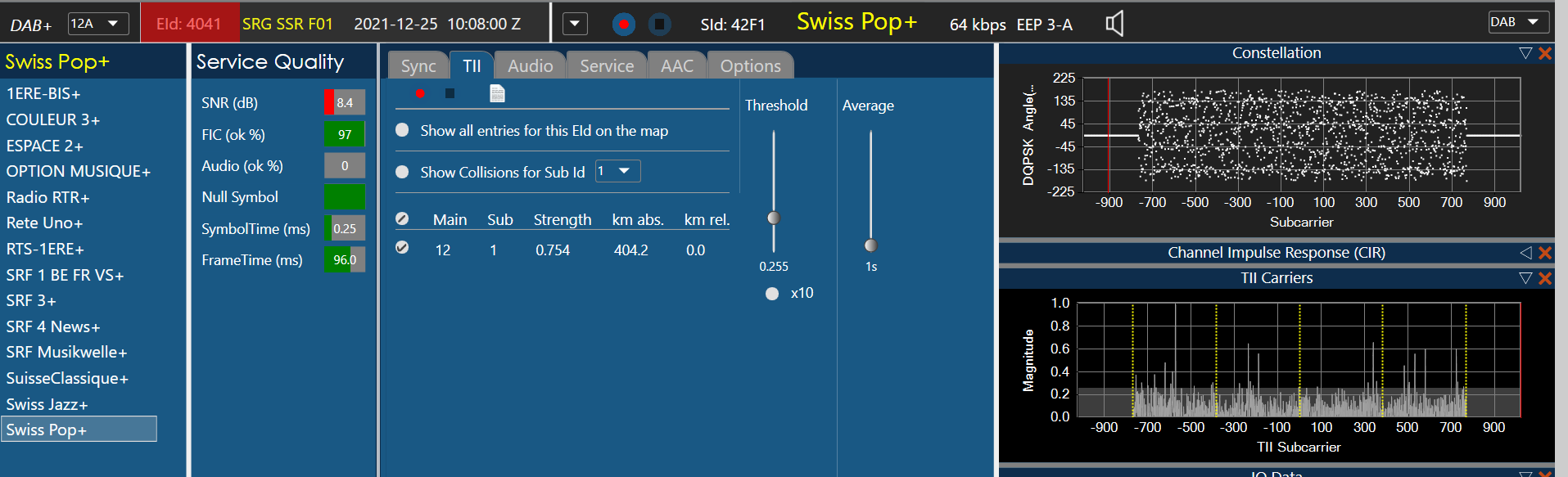

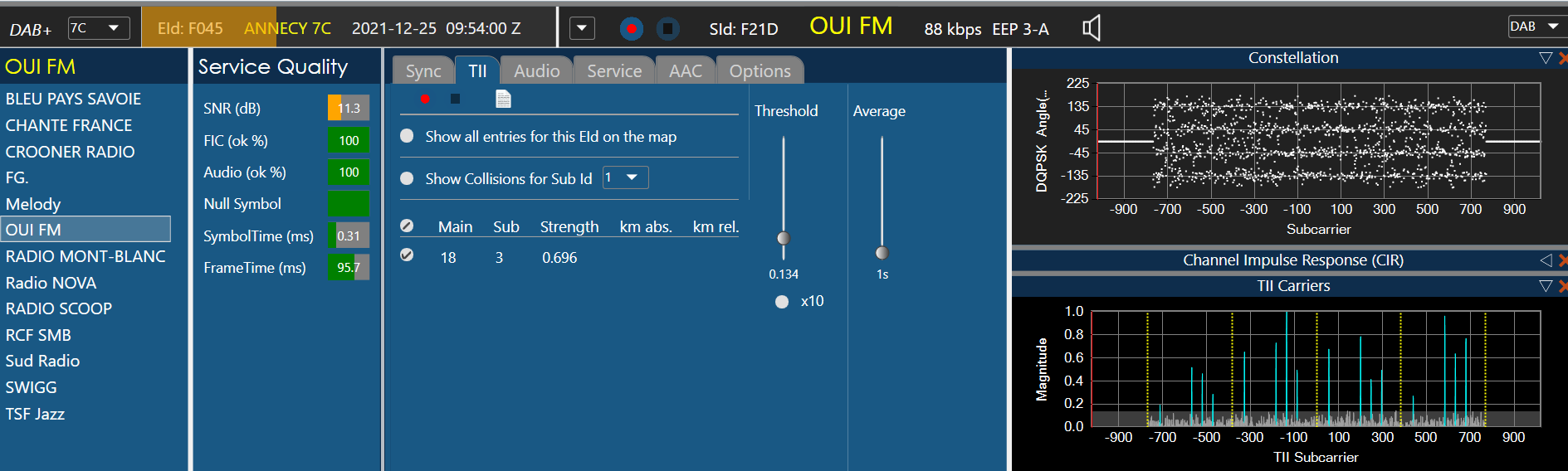

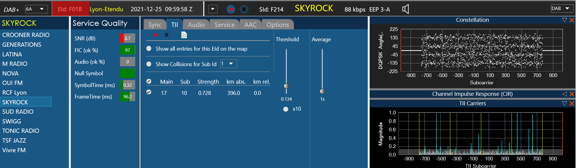

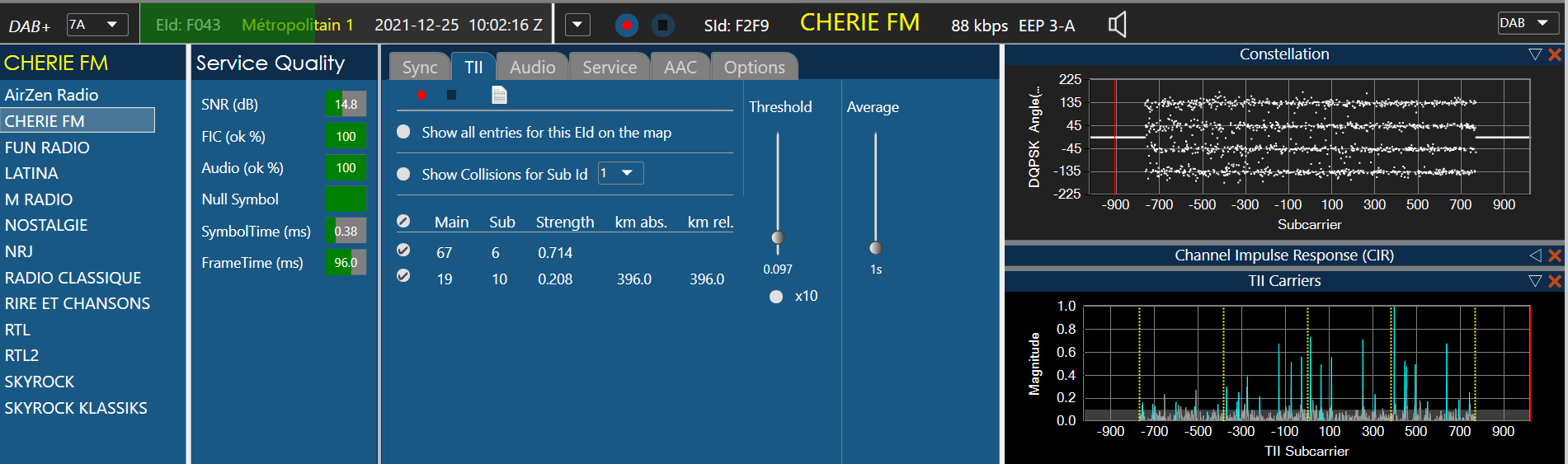

de passage à Villard de Lans (dans la zone de Grenoble étendu), j'ai pu recevoir correctement 5 multiplex avec mon PC et la clé USB SDR.
grâce aux TII on peut savoir quel émetteur on reçoit.
le 6A Lyon étendu (TII 17/10 le Mont Cindre)
le 7A Metropolitain 1 (TII principalement 67/6 Saint-Romain-de-Lerps mais aussi parfois 19/10 Mont Cindre)
le 7B Metropolitain 2 (TII 8/6 principalement Saint-Romain-de-Lerps mais aussi 8/5 Saint-Romain-en-Gal et 8/8 Félines )
le 7C Annecy Etendu (TII 18/3 mais je ne sais pas quel est l'émetteur, ils ne sont pas encore répertoriés par le CSA pour le 7C, ni sur fmlist.org)
le 12A Suisse SRG SSR F1 (TII 12/1 émetteur La Dôle (Gingins)/La Barillette [vd])
avec mon poste Sony j'ai aussi pu capter le 11B et le 5B de Lyon mais avec une qualité moindre.

Franck, le 7C vient sûrement de Chambéry. :wink:
L'émetteur d'Annemasse Salève rayonne surtout vers la Suisse et pas vers le Vercors, l'émetteur d'Annecy rayonne vers l'Ouest.
Baisin, arrives-tu à attraper le 7C de Chambéry à Grenoble? :D
As-tu déjà reçu les radios FM de Chambéry Mont du Chat à Grenoble?
