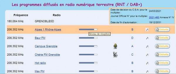

Messagepar jumi » 01 Jan 2022 10:43
Merci pour l'info, je me fiais bêtement au site https://www.annuaireradio.fr/commune.php?loc=38000&mode=rech montrant de la réception et une autorisation jusqu'au 19/12/31...
Donc en partant de Genève, la DAB doit couper dans le Grésivaudan ?
Après le 73/74, le père noël aurait oublié le 38 ?

Messagepar julien74 » 01 Jan 2022 13:34
L'autorisation est parue au journal officiel, mais le diffuseur n'a pas encore allumé les émetteurs DAB+. :(
Il a un délai de quelques mois pour l'allumer.
C'est comme pour Chambéry local, Annecy local, Annemasse local, St Etienne local qui ne sont pas encore allumés, ça ne serait tarder.
Si les multiplex ne sont pas allumés au bout de quelques mois, le CSA retire l'autorisation d'émettre.
