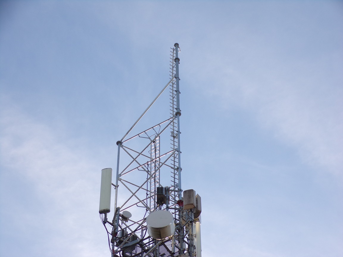

100_0329.jpg -->
nouvel étage
Bonjour à tous. Nouveau sur le forum et passionné par tout ce qui touche aux nouvelles technologies, je voulais ajouter quelques photos concernant l'emetteur d'Uzerche Fargeas. les travaux sont en cours, il y a ajout d'un étage au pylône, ajout d''un local technique qui a nécessité de bouger les antennes paraboliques pour la tnt. Des chambres pour les câblages ont été ajoutées, ainsi qu'un BDO Tdf. Concernant le nouvel étage, il se situe bien au dessus de l'antenne relai tout en haut.

Messagepar kiki37 » 26 Nov 2023 14:40
Bonjour chris19140 et bienvenue sur le forum :Couc:
Merci pour ces photos et les informations :wink:
