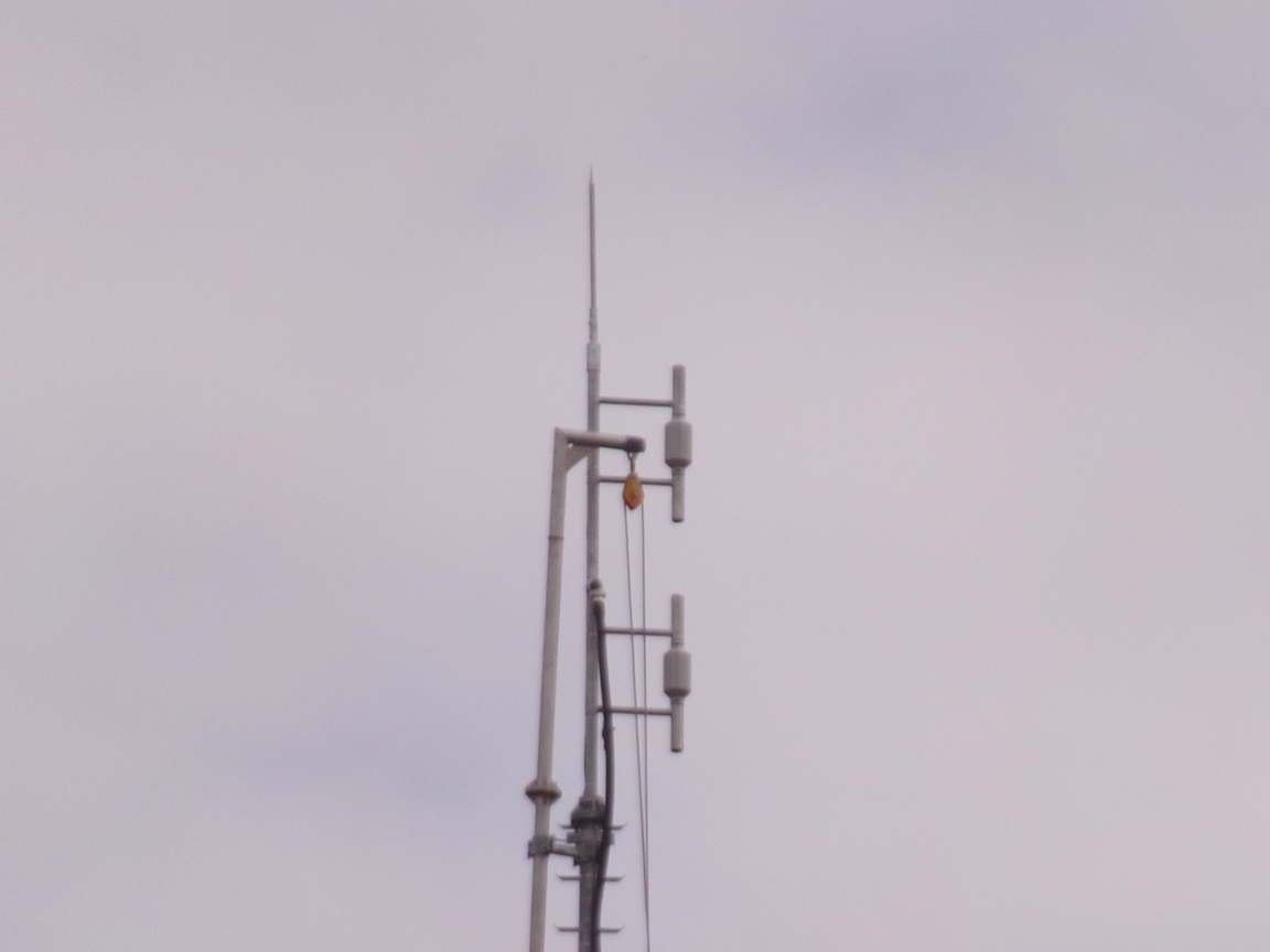

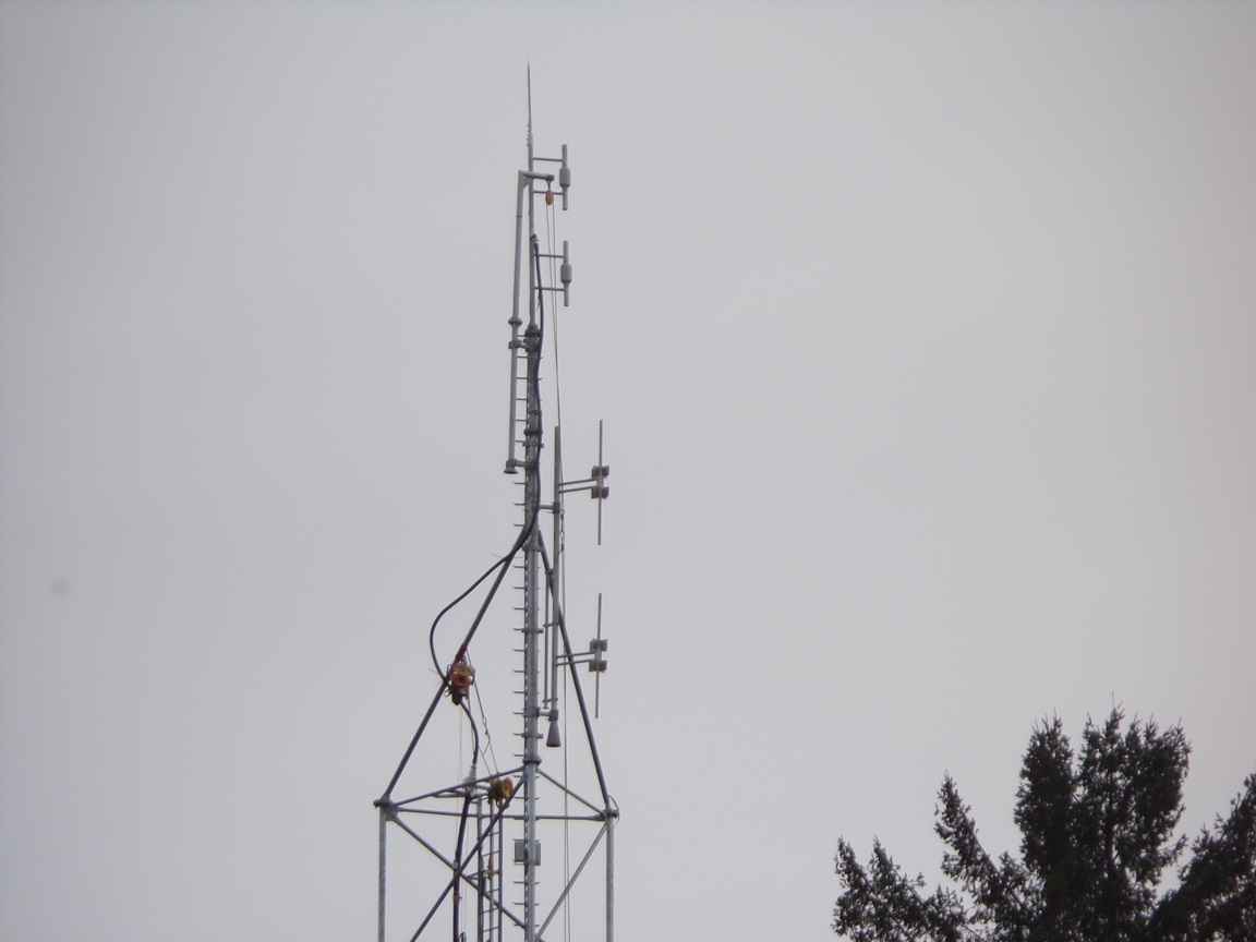

Messagepar chris19140 » 29 Nov 2023 14:27
re-bonjour. En allant me balader vers l'antenne j'ai remarqué l'ajout d'un module dont je poste les photos. On voit d'ailleurs que les cordages sont toujours en place, et en effet les ouvriers étaient présents au pied de l'antenne, j'ai pas voulu m'approcher trop près :mrgreen:

Messagepar chris19140 » 29 Nov 2023 14:28
une autre, avec le zoom...

Messagepar iveragh » 29 Nov 2023 17:45
Merci pour ces photos !
Deux dipôles seulement, service minimum donc... Aucune anticipation pour les métropolitains, ce qui conforte ma thèse exposée plus haut...

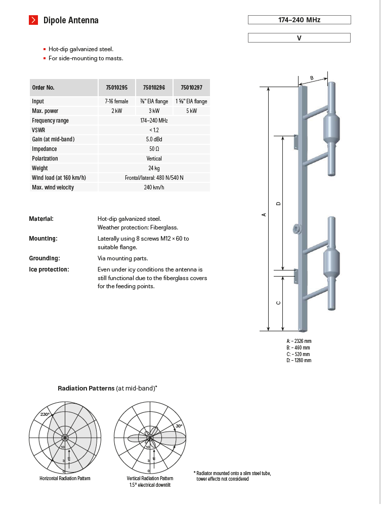

Bonsoir, d'après la photo mais je peux me tromper on dirait des dipôles de chez Kathrein. Dans la meilleure configuration comme le précise La Colle, la puissance maximale admise est de 5 kw émetteur. Compte-tenue de la PAR retenue pour l'étendu , il y a suffisamment de réserve de puissance admissible pour les éventuels Métropolitains. Et le site choisi le long de l'autoroute, pourrait être un futur site pour les métropolitains.
Mais d'après la liste des sites annoncés pour la phase 2, la zone de Limoge n'est pas prévue ! Peu-être pour la phase 3 dans 2 ans et demi ?
Il y a beaucoup de nouveaux sites qui sont mutualisés entre l'étendu et les métropolitains...
Le choix de deux dipôles n'est pas "un service minimum" ! Il répond à plusieurs critères dont le diagramme de rayonnement en fonction de la zone à couvrir. Plus on augmente le nombre de dipôles plus le diagramme de rayonnement se resserre dans une direction privilégiée au détriment de zones latérales ou arrière

HMT38 a écrit:Le choix de deux dipôles n'est pas "un service minimum" ! Il répond à plusieurs critères dont le diagramme de rayonnement en fonction de la zone à couvrir. Plus on augmente le nombre de dipôles plus le diagramme de rayonnement se resserre dans une direction privilégiée au détriment de zones latérales ou arrière
Le nombre de dipôles ne joue pas sur le diagramme horizontal (à la marge) mais sur le diagramme vertical qui est plus pincé :)
