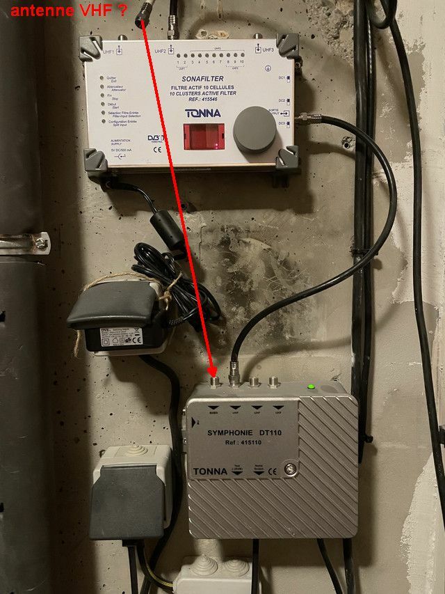

canut a écrit:bonjour à tous, j'habite dans l'Ouest des Pentes de la X-Rousse et je galère comme c'est pas permis pour capter le 11B. Je vous invite à consulter le thread que j'avais ouvert au départ au sujet d'un problème de réception du R7 en TNT HD et à me faire part, ici, de vos observations éventuelles.

autre chose : j'ai un tuner DAB+ de salon avec une entrée antenne à la norme F
Selon vous, que faudrait-il faire pour reconnecter l'antenne VHF et bénéficier ainsi de la réception de l'ensemble des multiplexes présents à à venir ? Avec une antenne intérieure je ne reçois pas le 11B

Il y a bien une antenne VHF sur le toit de ton immeuble? :wink:
Là actuellement ton tuner DAB+ est raccordé à quoi comme antenne?
Bonjour Julien,
Je pense que oui et plus haut en dehors de la photo on pourrait voir le câble de cette antenne dédiée à Canal+ analogique (l'immeuble date de 1990).
julien74 a écrit:Là actuellement ton tuner DAB+ est raccordé à quoi comme antenne?
Une petite antenne de 15 cm à embase magnétique avec 1,50 m de câble, que j'ai récupérée d'un mini-tuner TNT MPEG2 nomade devenu obsolète.
canut
Re: Problème réception R7 Lyon
Messagepar marceljack » 10 Mai 2021 11:50
canut a écrit:autre chose : j'ai un tuner DAB+ de salon avec une entrée antenne à la norme F
Je ne sais pas si l'antenne VHF est toujours raccordée à la descente mais en tout cas elle ne peut pas être raccordée à la distribution car en l'état la centrale de filtrage et l'ampli ne laissent passer que l'UHF.
Si l'antenne VHF correspond au câble blanc que l'on voit juste à gauche du câble noir qui entre sur la centrale de filtrage, tu peux essayer de le raccorder à l'entrée bande III de l'ampli et voir ce que ça donne.
Cependant l'antenne VHF existante (pour Canal+ analogique) est en polarisation horizontale alors que la radio DAB+ est émise en polarisation verticale, pour un résultat optimal il faudrait donc modifier sa polarisation.
D'autre part il faudra séparer la bande III de l'UHF à l'arrivée chez toi pour pouvoir raccorder le récepteur DAB+.
Les prises actuelles radio/TV laissent passer la bande III (DAB+) côté TV, il faudrait un séparateur VHF/UHF pour avoir la radio d'un côté et la TV de l'autre.
D'autre part c'est curieux qu'aucun voyant ne soit allumé sur la centrale de filtrage. Est-ce normal ?

Messagepar canut » 10 Mai 2021 11:57
marceljack a écrit:Si l'antenne VHF correspond au câble blanc que l'on voit juste à gauche du câble noir qui entre sur la centrale de filtrage, tu peux essayer de le raccorder à l'entrée bande III de l'ampli et voir ce que ça donne.
Hélas non, c'est un petit bout de câble de 10 cm qui ne mène à rien, il aurait dû être enlevé. Mais le câble VHF est un peu plus haut. Enfin je crois. Si ce n'est pas lui, alors c'est celui de l'hypothétique antenne FM. Il est dénudé mais sans fiche F sertie et je n'ai rien pour faire cela chez moi hélas.
marceljack a écrit:Cependant l'antenne VHF existante (pour Canal+ analogique) est en polarisation horizontale alors que la radio DAB+ est émise en polarisation verticale, pour un résultat optimal il faudrait donc modifier sa polarisation.
Oui ça je le sais mais je me disais que même en polarisation horizontale ce serait mieux qu'avec mon antenne intérieure pour capter le multiplexe 11B
marceljack a écrit:D'autre part il faudra séparer la bande III de l'UHF à l'arrivée chez toi pour pouvoir raccorder le récepteur DAB+.
Ce serait idéal en effet.
marceljack a écrit:D'autre part c'est curieux qu'aucun voyant ne soit allumé sur la centrale de filtrage. Est-ce normal ?
Un témoin lumineux est actif sur l'afficheur numérique. Rien ne se passe quand on appuie ou on fait tourner le bouton rotatif.
Son alimentation était tombée en panne il y a quelques années, c'est moi qui l'avait remplacée par celle que l'ont voit sur la photo.
canut
