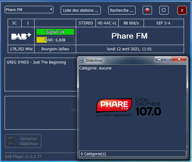

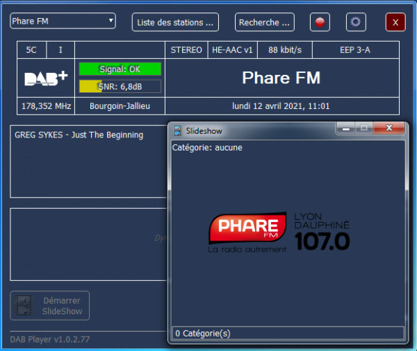

Messagepar Senuphile » 12 Avr 2021 10:08
Sur PhareFM il y a aussi le son, je n'avais pas vérifié hier.
En prime leur sildeshow:
