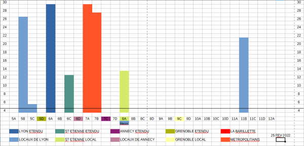

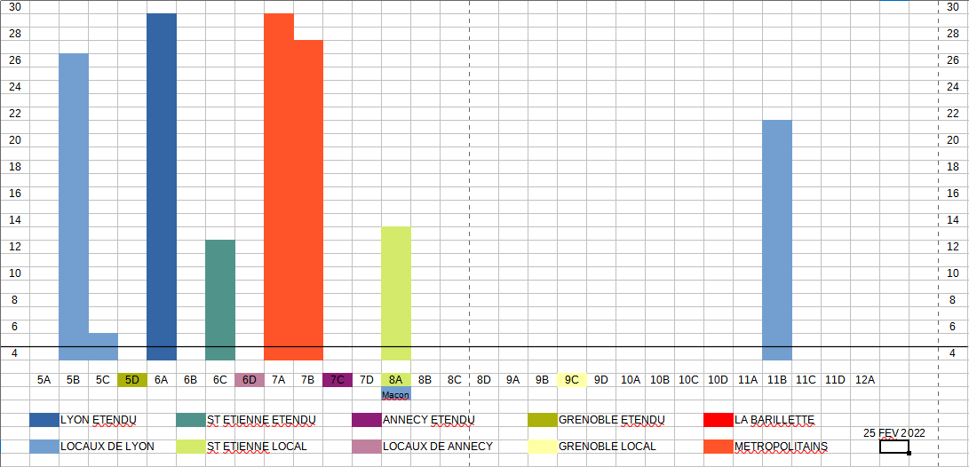

A la maison. avec le démarrage signalé aujourd'hui des tests du multiplex St Etienne local sur le 8A,
on a maintenant la situation suivante sur le spectre de la RNT :
DAB+ Site1.png -->
Au sud de Lyon-métropole. les SNR des différents multiplex reçus fin Février 2022
11+13+13+13+12+7+13=82 services
Aujourd'hui je ne captais ni le 6D de Bourg en Bresse. ni le 7C du mont du Chat.
Ici, St Etienne local efface définitivement Macon local. que je n'avais jamais capté.
Je verrais ce qu'il en est sur mon site 2 en Nord-Isere oû Macon local et St Etienne Etendu avaient des niveaux de signal comparables.
28/19/13Est+Strong_SRT7004
13/19Est+HDLine_HD-310S
