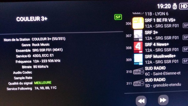

Le suivi de service en Dab équivalent au rds en fm ( fréquence alternatives) n'est pas encore activé en France. il le sera courant mai sur Lyon, Saint Etienne et Grenoble pour les mux étendus (info Sud Radio) et avant la fin de l'année pour les metropolitains ( infos, RTL, Europe 1).
Les autoradios récents avec double tuner effectuent une recherche du programme en cours d'écoute et permettent le basculement basé sur la force du signal et le sid de ce programme ou de la fréquence alternative en FM.Sois un basculement Dab vers Dab ou Dab vers FM.
En zone urbaine, la puissance du signal peut paradoxalement compromettre une réception avec un niveau de qualité suffisant pour que le tuner verrouille le signal, echos multiples par exemple. De plus sur l'Est Lyonnais, il y a l'émetteur Lyon local situé sur Rilleux la Pape qui a peut être perturbé la réception de l'étendu sur le 6A en saturant l'étage d'entrée hf du tuner..
J'ai testé ce week-end un fiat Ducato récent équipé du dab plus et j'ai constaté ce même phénomène de basculement parfois incompréhensible entre Lyon et Saint-Etienne alors que je circulais en Isère en direction de Grenoble ! Patience, avec l'acrivation du vrai suivi de service tel que prévu dans la norme dab plus. Nos voisins européens l'ont tous activés pour les programmes diffusés sur plusieurs canaux...
Sur cette photo, info techniques de la radio Suisse Couleur 3 et la liste des canaux de diffusion (ligne service following)
