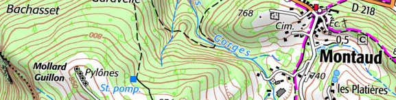

L'emetteur de Montaud est à alt=850m environ.
Mais il y a plusieurs rangées de collines qui font obstacle en direction de Lyon.
La première est rive droite de l'Isère et culmine par endroits au dessus de 750m
La dernière juste avant l'A46 culmine vers les 350m.
On accroche à peine les 5D et 9C sur les hauteurs de l'agglo.
Par exemple à Ste-Foy-les-Lyon Boulevard du Marais alt=300m vue dégagée vers l'Est/Sud-Est.
Alors qu' à l' inverse, toutes les ondes DAB+ Lyonnaises, et Rhôdaniennes Françaises sont bien reçues sur ce plateau de MONTAUD( sans oublier les Rhodaniennes Suisses Lémaniques, situées dans le Jura, ainsi que sur la Dole )
