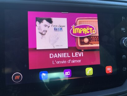

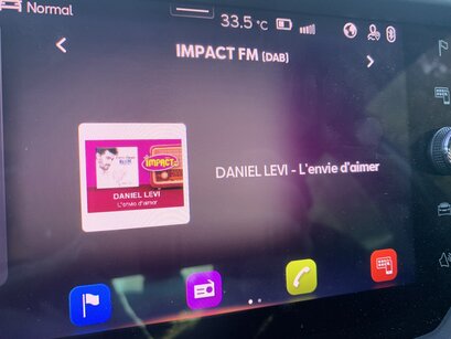

Je confirme qu'Impact FM à bien démarrée sur le 5B, voici les slidshows, dans la même présentation que ceux de Scoop et Max Radio. Le son est bon, il me fait un peu penser à celui de Scoop.

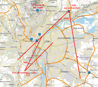

Orienté à 40 degrés. sensiblement vers la tour de la Part-Dieu.
Pour couvrir Lyon-Centre et la presqu'ile en particulier, à l'ombre de la croix-rousse ?
