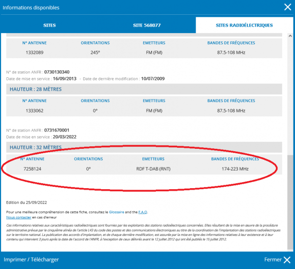

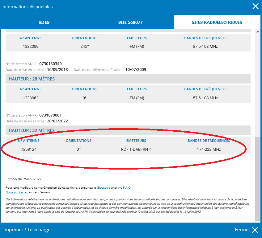

Messagepar jumi » 25 Sep 2022 20:06
Senuphile a écrit:O degrés signifie la plupart du temps «émission omnidirectionnelle», c'est certainement le cas le plus fréquent dans les fiches techniques: je ne vois pas pourquoi la majorité des emetteurs devraient emettre vers le Nord.
Cette caractéristique ne me parle pas du tout :gratt:
Un lien où cette valeur "0 degré" est utilisée ?
