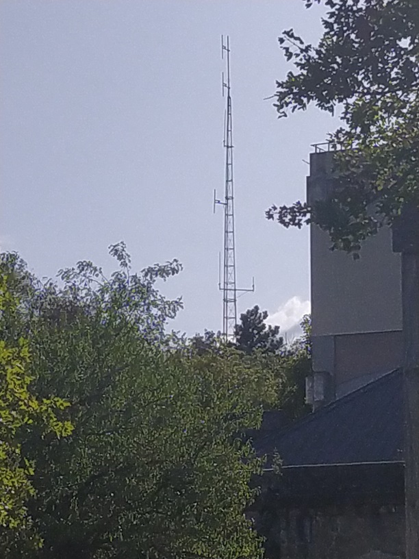

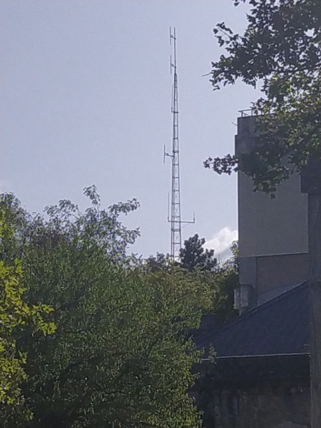

Messagepar Senuphile » 06 Oct 2022 17:15
Je ne sais pas si un emetteur FM sur un site pas si élevé que ca peut porter si loin.
Pas d'antenne DAB pour l'instant.
IMG_20221006_reduite.jpg -->
Emetteur Fort Lorette avant le DAB
