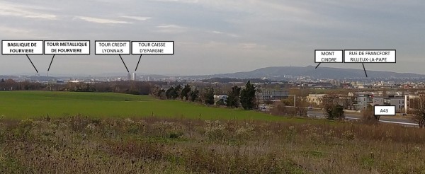

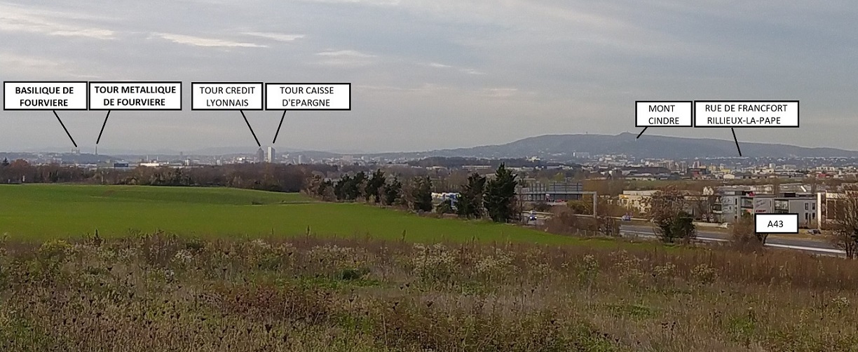

Photo prise depuis les abords du fort de Saint Priest au sud-est de l'agglomération, avec l'A43 juste en contrebas.
PHOTO RECADREE A43 METROPOLE DAB & TOURS reduite3.jpg -->
POI DAB de métropole de Lyon

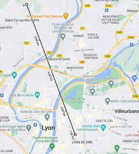

Pour rebondir la -dessus, j'ai fait calculer sur maps la distance au crayon LCL des sites dab+ et Fourvière.
le Mont-Cindre: 7.35 km
5b Lyon local2
6A Lyon Etendu
7A Métro1
7B Métro2

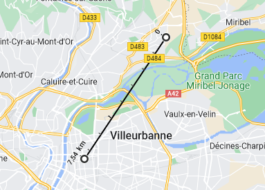

9 rue de Francfort : 7.54 km
11B Lyon local1

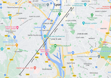

Fort Lorette (non fonctionnel pour l'instant) : 8.83 km
11B Lyon local
Vu 1128 fois

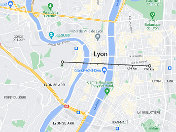

Fourviere : 2.50 km
Pas d'emetteurs DAB+
Vu 1128 fois
PS il faudra bientot mettre à jour ma photo:
il y aura bientot une troisieme tour finalisée: la tour TO
par ordre décroissant de la hauteur:
la tour de la caisse d'épargne, mat compris
la tour TO
la tour LCL (le crayon)

Non, cette règle n'est pas appliquée au DAB car le nombre d'émetteurs n'est pas du tout le même.
Cette règle est juste là pour éviter la désensibilisation des récepteurs en limitant le champ reçu.
Il n'y a pas d'émetteurs DAB+ sur Fourvière car les radios estiment que l'émetteur du Mont-Cindre seul était suffisant. Pourtant on voit bien en FM que le Mont-cindre a du mal à faire de l'indoor dans le 2ème, 3ème et une partie du 6ème arrondissement.
Lors des expérimentations sur Lyon Le DAB était diffusés depuis Fourvière depuis la tour métallique et l'ex site VDL rue Roger Radisson.
