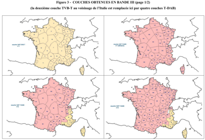

la colle a écrit:Non les découpes ne sont pas liées aux France Bleu mais aux France 3 :)
Lyon a eu à son époque un Radio France Lyon qui a été fermé par manque d'audience.
Non, les étendus du DAB ne correspondent pas aux France 3, mais bien aux zones des France Bleu:
couverture de F3 Loire: département de la Loire (sauf le Pilat), alors que la zone du DAB St Étienne étendu comprend la Loire + 80% de la Haute-Loire soit la même zone que FB St Étienne.
couverture de F3 Alpes: plus ou moins les départements de l'Isère et Savoie, alors que sur ce secteur on retrouve un DAB étendu pour Annecy (identique à la zone de FB Savoie) + un autre DAB étendu pour Grenoble (identique à la zone de FB Isère)
couverture de F3 Rhône
: Ain, Rhône, Loire, Drome, Ardèche, parties de l'Isère et Savoie (+ partie de la Suisse Romande et sud Bourgogne); pas d'étendu équivalent en DAB.
Alors que l'étendu de Valence correspond parfaitement à la zone de FB Drôme Ardèche.
couverture de F3 Auvergne: Auvergne, alors que l'étendu de Clermont ne comprend pas la Haute-Loire (sauf Brioude) exactement comme la couverture de FB Auvergne.
Et c'est pareil sur les autres régions.
radio
Messages: 434
Localisation: Pilat - 42660

Messagepar la colle » 04 Aoû 2023 06:49
Les découpes ont bien été réalisées suivant les empreintes des émetteurs analogique France 3 de 2004, car dans GE2006, la bande III était soit utilisable en DVB-T soit utilisable en DAB avec 4 blocs adjacents.

Messagepar radio » 04 Aoû 2023 09:09
les émetteurs analogiques de France 3 n'ont jamais été en bande 3, elle été utilisée par l'ORTF puis TF1 puis Canal Plus.
Et si on retrouve sur certaines de ces cartes des découpages pouvant correspondre à des émetteurs UHF analogique, rien ne me semble correspondre aux découpages des zones DAB étendues actuelles autour des agglomérations.
Pour rester sur la région on ne retrouve les découpages d'aucun des Mux étendus actuels; ni Annecy, ni Grenoble, ni Lyon, ni St Étienne, ni Clermont.
On peut en revanche y retrouver les découpages correspondant aux zones des différents canaux des Mux nationaux.
radio
Messages: 434
Messagepar Franck Morin » 04 Aoû 2023 09:29
France 3 était peut-etre la raison initiale du découpage des étendus décidée en 2004 avant la CRR Geneve 2006 (ces 4 cartes), mais depuis, la carte des étendus a fortement été revue pour coller à la couverture de France Bleu en FM.
il me semble que Jean-Michel Kandin (Radio France) l'avait confirmé lors d'une table ronde, je rechercherai à l'occasion. (C'était pendant le covid, ils avaient tous un masque !)
aucune de ces 4 cartes ne peut se superposer à la carte des étendus actuelle, alors qu'elle se superpose pas trop mal à la carte des France bleu, y compris France bleu cotentin alors qu'on n'a pas de France 3 Cotentin et qu'il n'y en a jamais eu.
bref, je suis perplexe.
Messagepar la colle » 04 Aoû 2023 12:35
radio a écrit:Bonjour,
Les émetteurs de France 3, je suis d'accord, mais les zones de couvertures des principaux émetteurs bande IV avaient des contours associés et c'est ce contour qui a été repris pour le DVB-T en bande III. 1 bloc DVB-T est découpable en 4 blocs DAB. La Franc een 2004 était à fond sur le DVB-T e tle DAB c'était la dernière roue du carosse, voir la roue de secours. aucun travail de planif n'avait été réalisé et donc le CSA a recopié bêtement ce qui avait été fait en télé pour le DVB-T.
Les découpages présentés date de 2006, depuis il y a eu du travail. C'est juste pour reprendre l'historique à l'origine.
@Franck Tu as eu plusieurs couches dans GE2006. La carte que tu montres corresponds plus à la couche 2 et 3 de l'origine. Les mux nationaux et étendus sont partis de la couche 1 DVB-T, les locaux de la couche 2 et 3 de GE2006 sur lequel il y a eu un mix pour créer tous mux locaux, afin de casser le moins possible plan de GE2006. Les pays voisins détestent de devoir refaire une planif si un pays n'a pas bien réfléchi à ces besoins lors de la conférence... c'est ce qui se passe pour la France.
L'absence de multiplex nationaux sur une fréquence a eu lieu à la demande de Sylvain Anichini qui était à l'époque le directeur technique à Radio France.
la colle
Messages: 489
