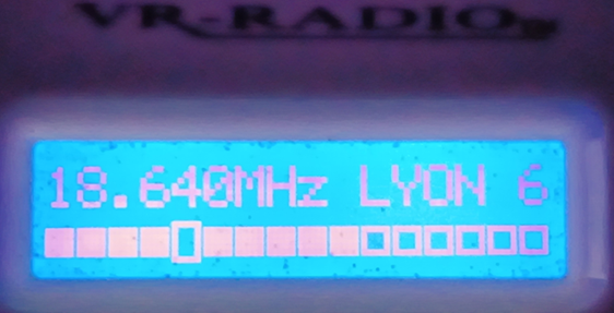

Messagepar Senuphile » 04 Jan 2026 20:22
Pour compléter ces informations, je vous laisse lire sur l'écran de mon VR DOR-215 sous quel nom est effectivement
diffusé sans discontinuer depuis son démarrage le multiplex Lyon Local 1 , canal 11B , fréquence 218640 kHz :
Vu 521 fois
:shock:
