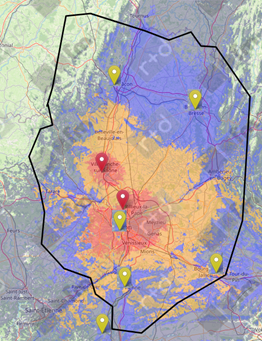

Messagepar Senuphile » 13 Jan 2026 23:17
Je n'avais pas vu l'émetteur du Grand Mont - La Roche Vineuse :oops:
C'est complet, tous les émetteurs principaux des multiplex locaux rattachés à l'étendu de Lyon ont dans leur voisinage un émetteur déclaré. Le Lyon Étendu avec tout cela pourrait desservir 80% de la population <----
En reprenant les arguments de HMT38: un gros phare tous azimuts au Mt Cindre, plus des lanternes au plus près de là où il y a du monde. Et depuis le début présent à Villefranche sur Saone où il n'y a pas de multiplex local spécifique. Il ne faut pas oublier que les locaux de Lyon sont affectés à la zone « Lyon local: Sainte-Foy-l'Argentière-Vienne-Villefranche-sur-Saône »
En m'appuyant sur la carte de couverture du Lyon Etendu calculée sur r+d.io maps, cela donnerait six émetteurs implantés de la sorte

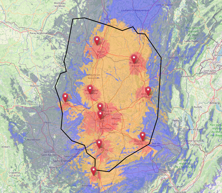

Messagepar FabFAMAL » 14 Jan 2026 12:02
Pour compléter les propos de Séuphile, voici ici la carte simulée avec les paramètres définitifs des nouveaux sites. Effectivement Tarare fait bien partie du lot (Towercast). D'ailleurs tous les agréments ont été publiés sur CartoRadio (Mâcon et Vienne compris).
Je ne peux pas publier les PAR officielles de chaque site tant qu'elles n'ont pas été dévoilées au JORF, mais je peux dire que chaque site aura entre 1.2kW au minimum et 4.5kW au maximum.

Messagepar HMT38 » 14 Jan 2026 16:43
Je découvre cette carte, quelle heureuse surprise ! Mon message précédent n'a donc plus lieu d'être dans ces conditions.
Mais sur le site r+d.io elle n'y figure pas !
Déception malgré tout pour les sites de Bourgoin et Bourg en Bresse avec leur couverture limitée alors que des sites plus adaptés sont déjà utilisés, ils auraient pu couvrir la quasi intégralité de la zone Est de l'allotissement dont le secteur de Morestel traversé par l'ex N75 très fréquenté et seulement couvert par Bourgoin local ! Le site de Mâcon par contre va bien compenser au Nord de l'allotissement.
Heureuse surprise par contre avec le site TDF d'Ambérieu en Bugey qui va permettre la jonction avec Bourg-en Bresse. Celui-là je ne m'y attendais pas !

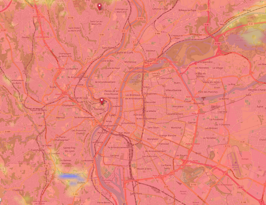

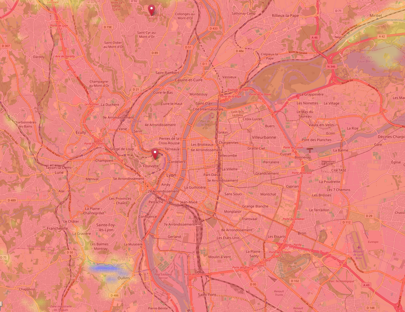

Messagepar Senuphile » 14 Jan 2026 19:06
Pour Tarare et Ambérieu, tenons pour acquis que c'est l'étendu et pas un métro 8) Est ce que l'arrivée de l'étendu va accélérer celle de métros: M2 à Tarare -> A89 et M1/M2 à Ambérieu -> A42 ?
Pour les autres sites, il n'y a que l'étendu qui soit franchement absent actuellement.
Pour le taux de couverture, Towercast annonçait déjà en 2020 dans le document cité il y a quelques jours 87% de la population couverte sur la zone géographique.
Si ce n'est pas une fanfaronnade, les objectifs réglementaires sont déjà dépassés depuis le premier jour...
Je vois sur la carte officieuse que l'ajout de l'émetteur de Fourvière ne devrait pas résoudre totalement la zone blanche d'Oullins (elle est bleue sur la carte :wink: ) où le DAB+ est mal reçu, comme la TNT d'ailleurs.
Les antennes DAB seront quand même presque 200m plus hautes que le confluent Rhone Saone.
