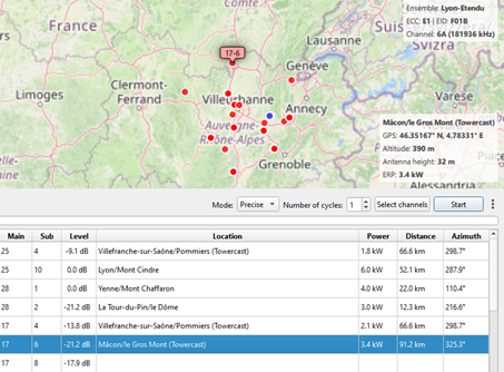

Je finis sur les tests sur l'étendu de Lyon:
Les deux emetteurs de TII 17.6. et 17.8 étaient toujours détectés par Abracadabra en Nord Dauphiné vers 15h.
De retour à la maison, Abradabra ne les détecte plus sur Lyon à 19h.
Fin des tests au milieu d'un WE, ou émetteurs trop éloignés ?
28/19/13Est+Strong_SRT7004
13/19Est+HDLine_HD-310S

Messagepar paul74140 » 22 Mar 2026 19:30
Ce dimanche depuis les hauteurs de Valserhône 01, Lucas G a détecté un TII inconnu sur le 6A. Donc ni le Mont-Cindre ni Villefranche, ce qui signifie et confirme qu'il y a du nouveau.

Messagepar tim39100 » 23 Mar 2026 18:16
J’ai l’impression que le 6A est actif sur Macon. Je le reçois plutôt bien dans le Jura. Pouvez vous me confirmer que cet émetteur est actif?

Messagepar Senuphile » 23 Mar 2026 21:00
Je n'ai rien capté hier à la maison ni cet après-midi au boulot. Je n'ai pas plus d'information que Samedi.
A savoir deux emetteurs non localisés de TII 17.6 et 17.8.
Si les emetteurs étaient toujours fonctionnels Dimanche Soir et Lundi après-midi
Dans ce que j'ai recu Samedi après-midi, Macon est possible. Je n'ai jamais reçu Macon 8A à Lyon, par contre j'accrochais Macon 8A - 1.8 kW à Morestel, donc pourquoi pas Macon 6A - 3,4 kW.
Autres possibilités:
- Ambérieu en bugey, aucun émetteur de comparaison
- Bourg, mais je ne capte plus le 6D 1.5kW depuis que Chambéry Local a démarré
- Bourgoin, je capte à Lyon le 5C 5kW, mais peut-être pas un 6A 2.6kW ?
- Vienne la Plate était cohérent en terme de niveau Samedi, métros à 3.4kW et 6A à 3.4kW avec des niveaux comparables mais 6A depuis La Plate devrait être recu à Lyon comme les métros. donc éliminé
- Félines ou Tarare trop loin
- Fourviere serait forcément recu à Lyon.
Attendons les informations par les bien informés au contact des professionnels :mrgreen: .

Messagepar RVSJX64 » 24 Mar 2026 12:29
Bonjour .
Pour SENUPHILE , d' après FMLIST , le TII 1706 serait attribué à MACON ( 3.4 KW ).
6A 181.936 Lyon-Etendu F01B 1706 3.400 v 32 240 D Mâcon/le Gros Mont (Towerc 71 46°21'06"N 4°46'59"E 390,3
Bonnes écoutes
Amitiés de Hervé * RVSJX64 *

Messagepar Senuphile » 16 Avr 2026 20:43
Ce soir 16 Avril, toujours reçu en Nord-Isère 1 émetteur non identifié pour le 6A Lyon ETendu.
Macon Le Gros Mont TII 17.6 est désormais dans la base de donnée, -21.2dB par rapport au Mt Cindre.
L'émetteur de TII 17.8 est toujours reçu ce jour mais pas localisé, -17.9 dB par rapport au Mt Cindre:
Vu les tests depuis Lyon 22 et 23 Mars, tiennent la corde:
Bourg en Bresse 2.3kW
Ambérieu-en-Bugey 3.6kW , à mi-distance par rapport à Bourg.
