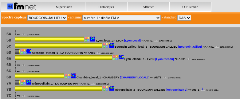

Il s'agit de Bourgoin-Jallieu, confirmé par FMNet (pas encore actif à Bourg-en-Bresse) :

Messagepar Senuphile » 17 Avr 2026 16:31
Merci pour les infos.
Bourgoin 6A pas détecté à Lyon vers le 22 Mars, mais effectivement le 6A 2.6kW est bien plus faible que le 5C 5kW détecté, et reçu au premier étage.
Audio du 5C reçu déjà convenablement vers Morestel avant démarrage 2ème émetteur du Mt Chaffaron,
6A de Bourgoin y est détecté donc par AbracaDABra, pas moyen de savoir pour l'audio puisque j'y recevais déjà correctement le Mt Cindre.
J'essaierais outdoor avec un récepteur de poche à l'abri du Mt Cindre pour voir ce que cela donne.
Au temps pour moi...

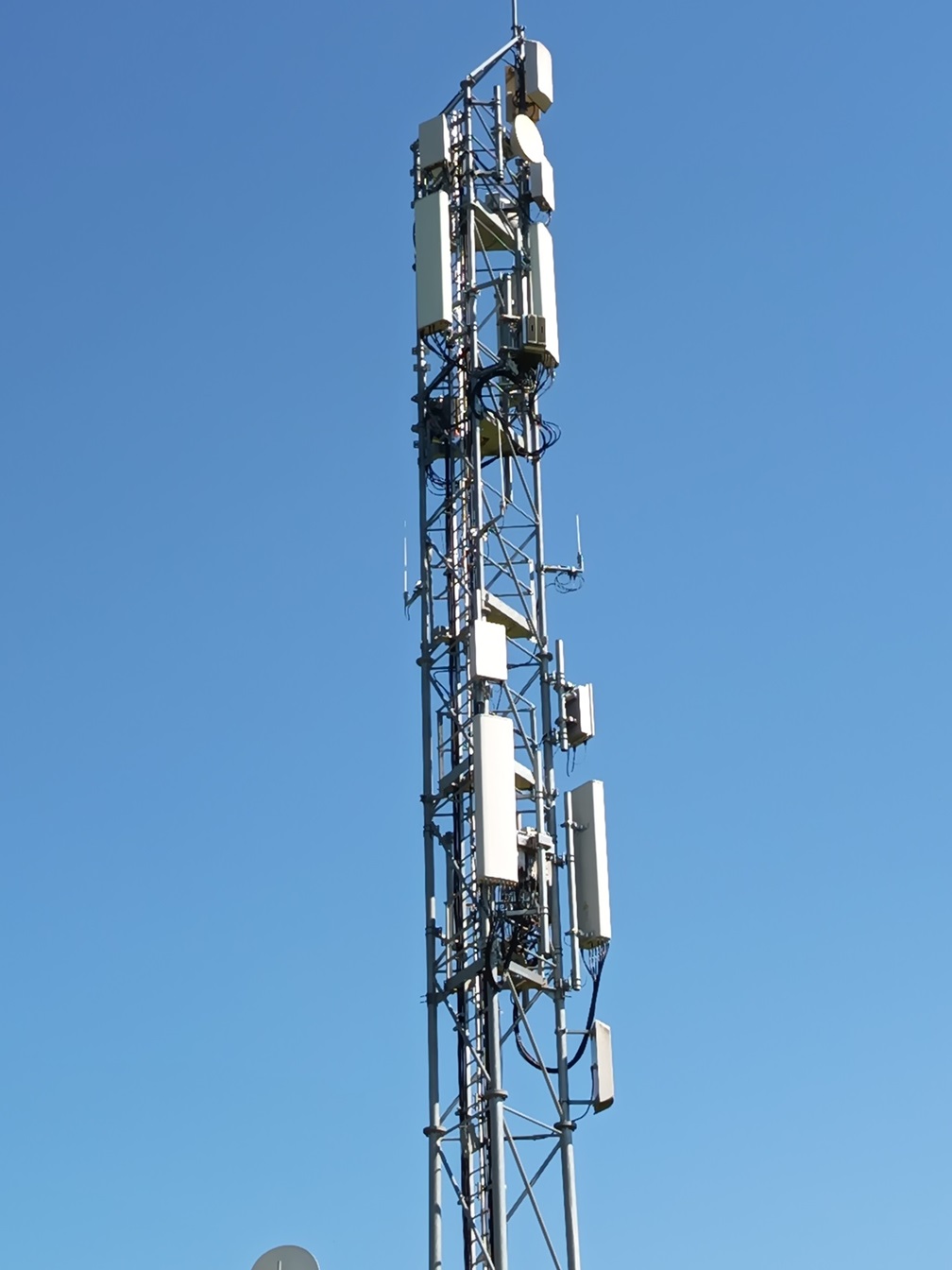

Ambérieu en Bugey à Pentecote:
Pas d'antennes DAB sur le pylone
Vu 942 fois
AmbérieuContreChamp.jpg -->
Ambérieu Pile

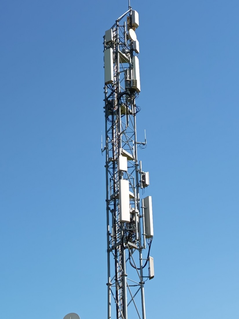

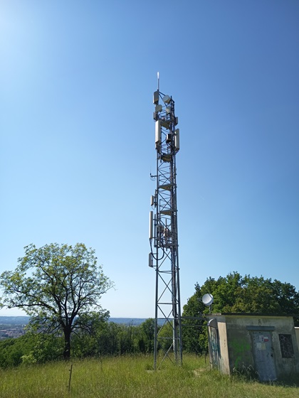

Voici des photos du site d'Ambérieu-en-Bugey Les Araines.
https://photos.app.goo.gl/qbUp77g9Aq2UZ19V8.
Tout est installé mais je ne pense pas qu'il soit encore actif car j'ai eu le 6A à 80/90 % (au même niveau que les métropolitains et un peu plus que le 5B, ce qui laisse penser que c'est le Mont Cindre qui est reçu) en contrebas. Normalement, je devrais l'avoir à 100 %.
Le paysage : https://photos.app.goo.gl/HCyiYMJrKoZgD8J16.
