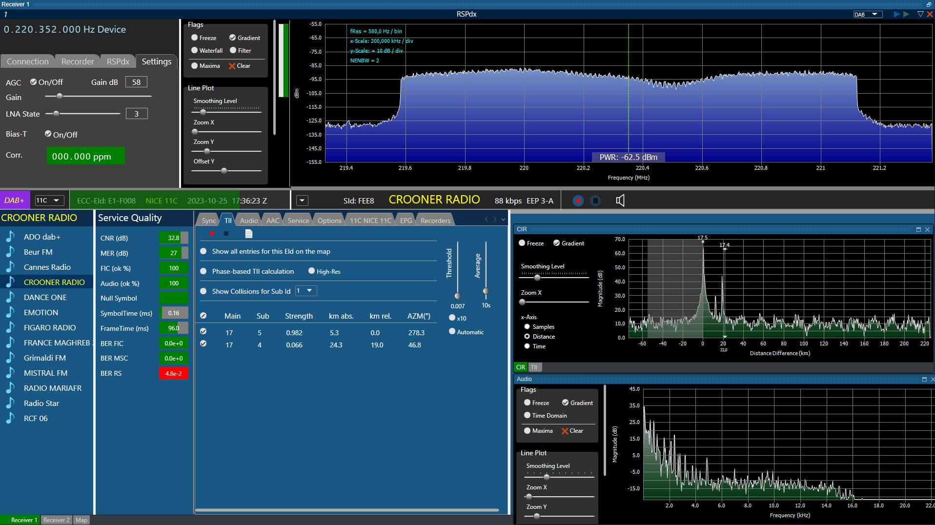

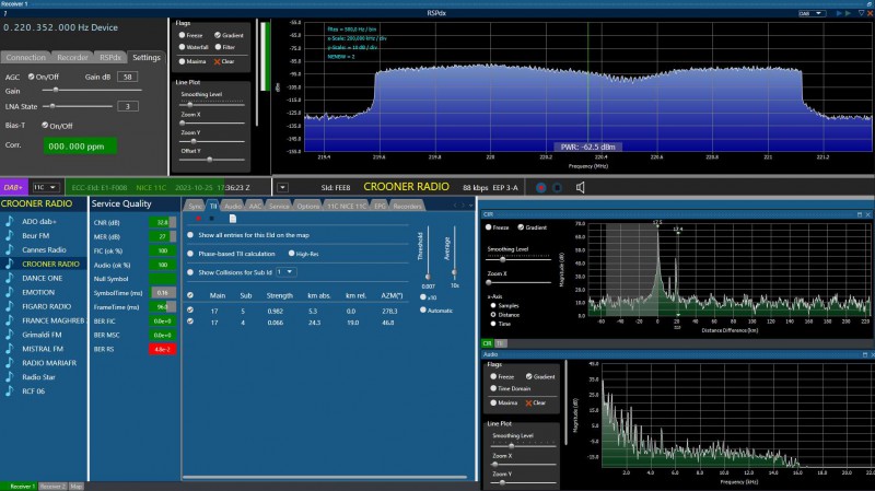

Bonsoir Technofil,
J'utilise depuis quelques semaines QIRX. Pour le décodage des tii, on peut ajuster manuellement le curseur "thresold" afin d’améliorer leur décodage si ça ne donne rien en automatique surtout avec des signaux faibles et un bruit de bande ou du récepteur élevé...
De même afficher sur le panneau de droite le graphique CIR qui montre tous les tii si reçus évidemment. En sélectionnant "Distance" en bas à gauche de ce graphique on voit la distance à laquelle se trouve le ou les émetteurs sur l'échelle graduée horizontalement. S'ils se trouvent dans la base de donnée qu'il faut penser à mettre à jour régulièrement dans l'onglet "options" puis "update DB" on peut visualiser sur la carte l'emplacement des émetteurs...
