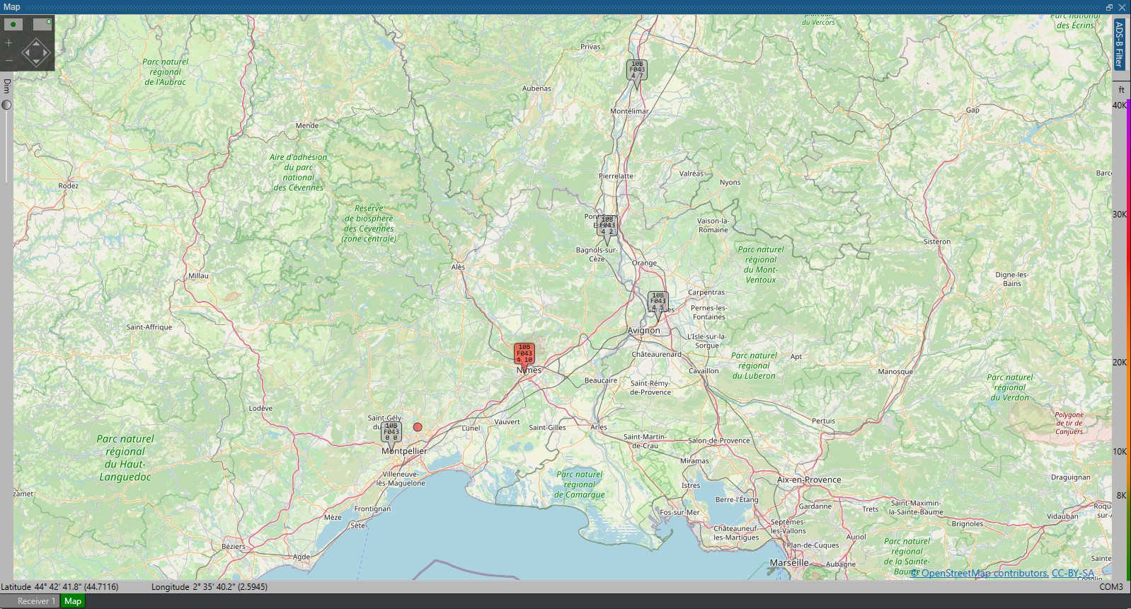

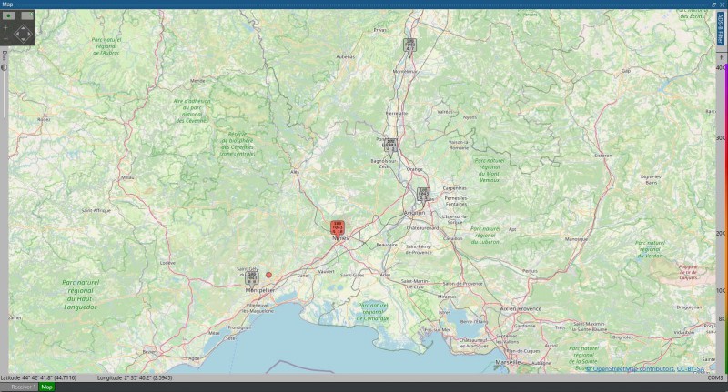

Messagepar tecnophil » 09 Aoû 2023 16:54
Franck Morin a écrit:Bonjour tecnophil, tu n'as pas l'équipement pour récupérer le TII de l'émetteur ?
Bonjour Franck, de retour, j'ai enfin pu utiliser l'excellent Qirx pour visualiser les TII des différents émetteurs reçus.
Concernant le 10B (M1), mon antenne de toiture en reçoit plusieurs, jusqu'à Montélimar, mais curieusement, le mieux reçu serait celui de Nîmes.
L'émetteur local de Montpellier, bien que situé à l'arrière de l'antenne, ne devrait-il pas être reçu plein pot ?
(ce qui est le cas sur mes différents récepteurs en indoor)
Autre étrangeté, alors que l'émetteur du 10B à Montpellier devrait, d'après la carte de FabFAMAL M1, être "Raimbaud d'Orange" (*), celui qui apparaît sur la carte de Qirx est la "Tour de Bionne", situé à plusieurs kilomètres du 1er, et son TII serait 0-0, donc probablement non renseigné ! Ceci expliquant cela ?
(*) M1
Montpellier/Towercast, 28 Avenue Raimbaud d'Orange
PAR : 10.0kW
Canal : 10B
TII : N/A
Plaque SFN : N1_13
tecnophil
Messages: 575
Re: [Topic unique] La RNT (DAB+) à Montpellier
Messagepar Franck Morin » 09 Aoû 2023 19:43
tu parles de "la carte de QIRX" mais ce n'est pas la carte de QIRX. c'est celle de fmlist.org et que QIRX récupère.
c'est dans la base de donnée de fmlist.org qu'il y a l'erreur.
https://www.fmlist.org/sendertabelle/dab-ww_more.php?inputLand=F&inputEn=F043
la déclaration au journal officiel est bien au 28 AVENUE RAIMBAUD D'ORANGE à Montpellier.
le TII n'a pas encore été dévoilé par l'ARCOM, pas sûr qu'il y en ait un pour le M1 de Montpellier.
en tout cas ni fmlist.org ni fmnet.org ne le connaissent... comme pour l'émetteur de la défense du 6C Parisien (et je confirme qu'il n'y en a pas !).
