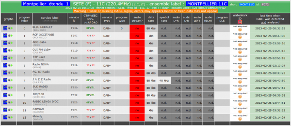

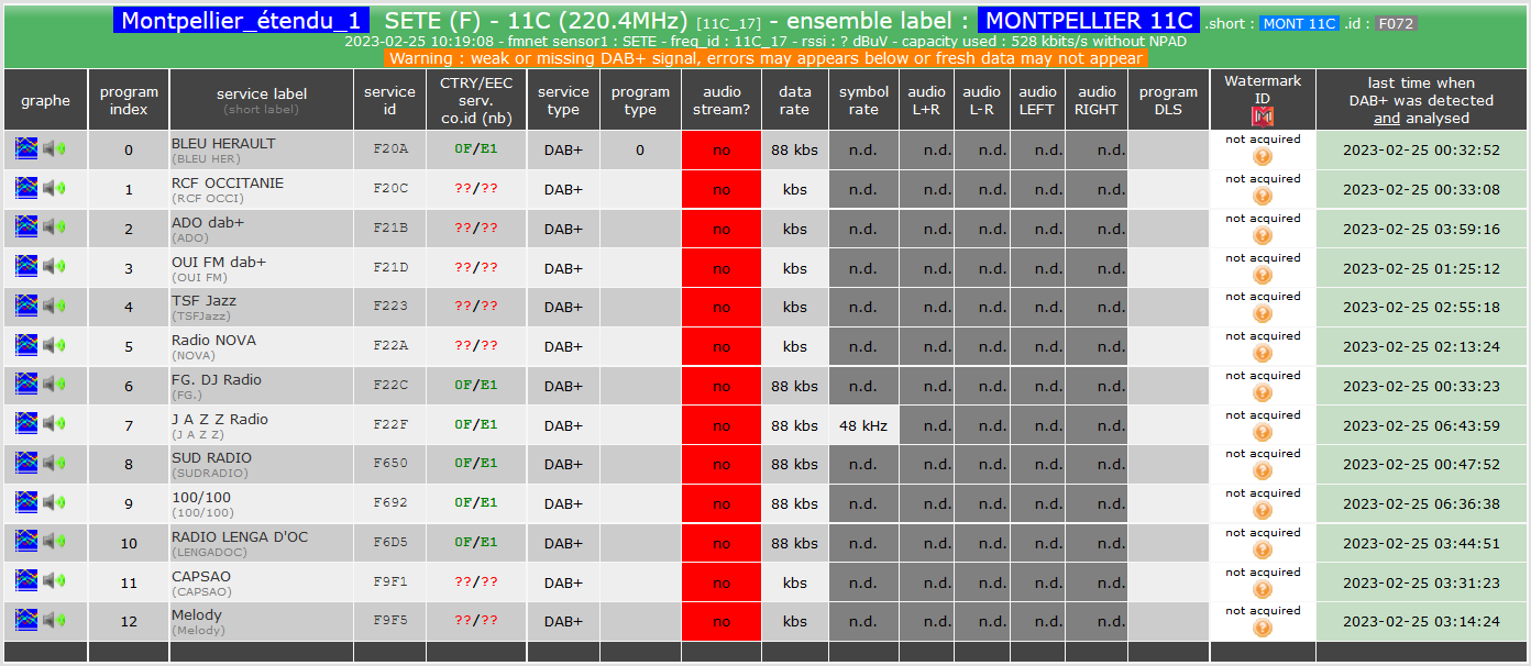

Bonjour, on dirait que cette carte (fmnet) recense des récepteurs ("capteurs") plutôt que des émetteurs.
En tous cas, par ex., il n'y a pas à ma connaissance d'émetteur DAB+ à Sète, il y a pourtant un point vert dessus.
Donc le point vert de Béziers ne prouve pas qu'il y ait là un émetteur DAB+ actif à cet endroit ...
tecnophil
Messages: 575
Re: [Topic unique] La RNT (DAB+) à Montpellier
Messagepar Franck Morin » 25 Fév 2023 10:26
sur le même lien, le capteur de Sète indique qu'il ne reçoit rien.
je ne sais ce qu'on peut en conclure.
