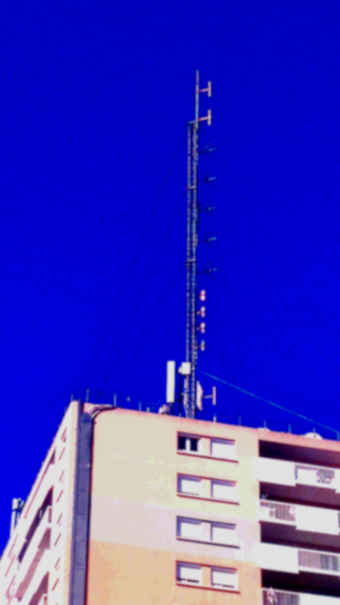

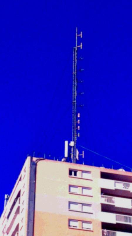

Bonjour, une photo du site de Rimbaud d'Orange, diffusant actuellement (entre autres) le M1 (10B) :
Site Montpellier Rimbaud d'Orange.jpg -->
Site Montpellier Rimbaud d'Orange diffusant le M1 DAB+
