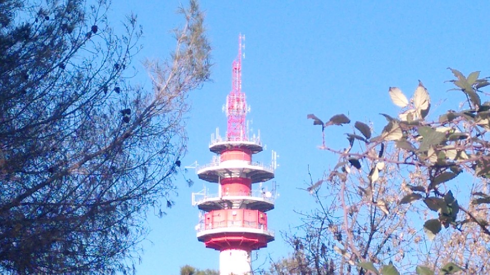

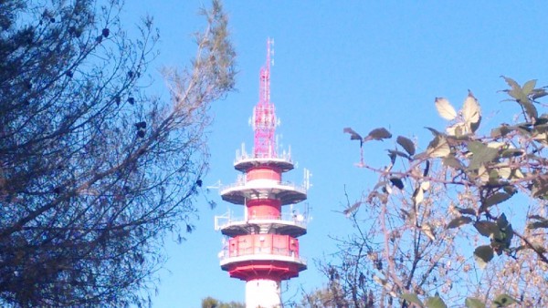

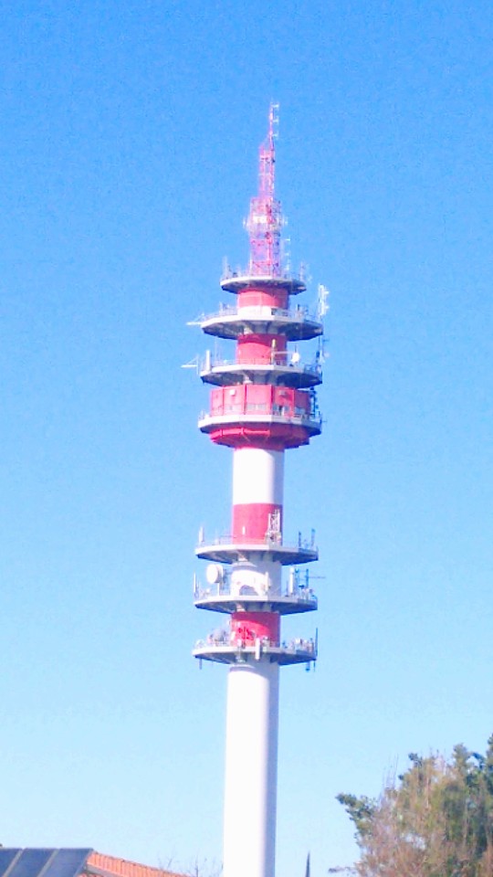

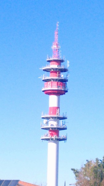

Bonjour, voici l'état de la tour de Bionne que j'ai photographiée hier :
Par rapport à cette photo de Wikipédia, sans doute plus ancienne :
Wikipédia : Émetteur de Bionne
on peut voir qu'un segment de pylône a été ajouté sous les 3 dipôles du sommet, les antennes DAB+ y seraient-elles fixées ?

D’après les photos, cela ressemble à des antennes panneau, effectivement sous les antennes FM du sommet.
