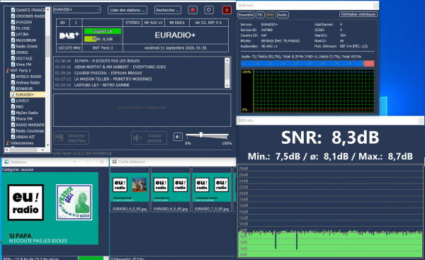

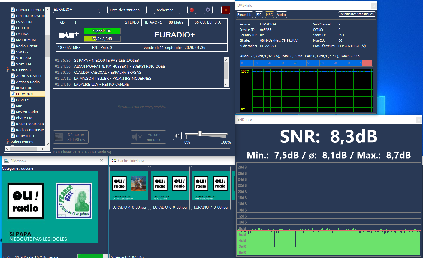

Messagepar Franck Morin » 11 Sep 2020 00:49
oui, qu'entends-tu par données RDS du DAB+ ?
en principe tout cela est déjà discuté dans le fil La technique et la technologie de la RNT (DAB+)
on a en effet avec DABplayer tout un tas de données techniques.
la composition du multiplex avec parametres :

la liste des DL passés :
01:48:19 NEVVER - VARSOVIA
01:46:25 DJ FLUGVEL OG GEIMSKIP - ELSTA LAG I HEIMI
01:42:55 MAC DEMARCO - CHOO CHOO
01:40:26 JAMES BLAKE - BAREFOOT IN THE PARK
01:37:11 SI PAPA - N ECOUTE PAS LES IDOLES
01:34:26 AIDAN MOFFAT & RM HUBBERT - EVERYTHING GOES
01:30:26 CLAUDIA PASCOAL - ESPALHA BRASAS
01:27:12 LA MAISON TELLIER - PRIMITIFS MODERNES
01:24:10 LADYLIKE LILY - RETRO GAMINE
01:21:27 HIDROGENESSE - LA CARTA EXAGERADA
les slideshows en cours avec mémorisation des slideshows passés
et un écran très complet :

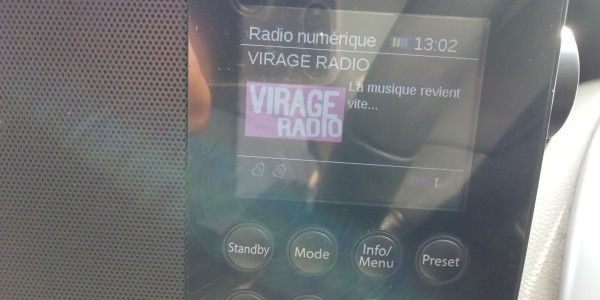

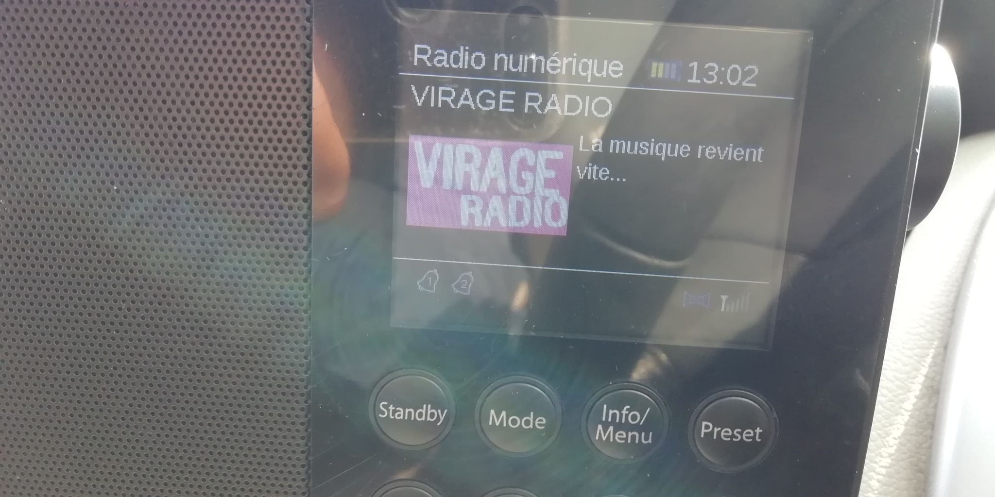

Messagepar dj54 » 11 Sep 2020 13:40
Virage Radio a fait son entrée sur le 6D ce jour
virage radio 6D.jpg -->
Pure move 2500.
