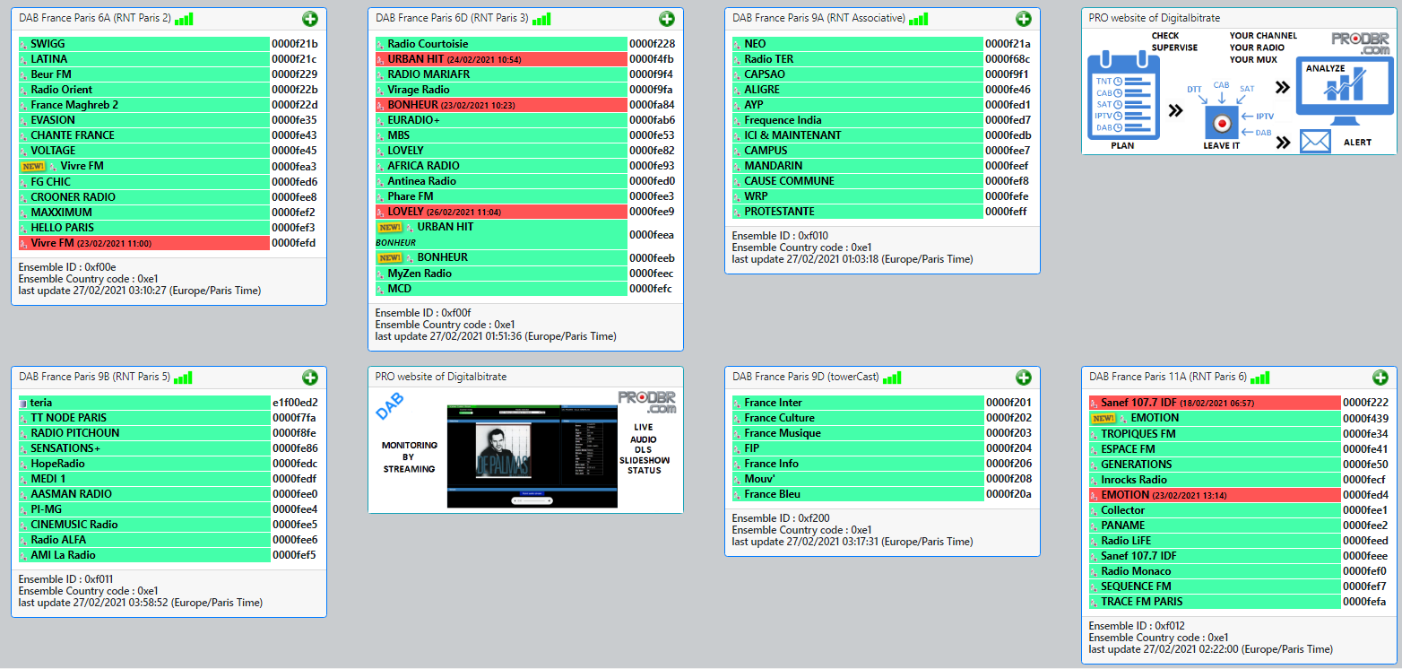

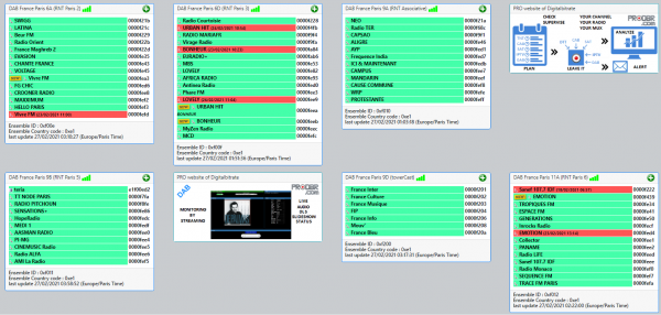

Edit du 27 février 2021
Vivre FM et Emotion ont récupéré leur équivalent de service Id en FM. c'est plutot cohérent.
Emotion est une radio niçoise et a maintenant le service Id de cette région en F4xx
par contre pour Bonheur et Lovely, ils ont quitté le service Id FM pour un autre numéro... étrange
probablement parce qu'ils n'ont pas une double diffusion FM - DAB+ sur Paris
Bonheur se retrouve avec 2 SID différents selon les régions, l'un parisien aussi utilisé sur Nantes et l'autre breton utilisé sur St Nazaire, La roche sur Yon et Rouen.
Aujourd'hui c'est Urban Hits qui a changé de service Id sur le 6D pour retrouver celui utilisé sur Nice.
j'imagine que le CSA a de bonnes raisons d'aligner tout cela, il a dû y avoir des erreurs ou des incohérences dans le passé.
En ce qui concerne Sanef 107.7 IDF, le nouveau SID est un numéro local parisien alors qu'avant cette radio avait le SID national d'autoroute FM. c'était pas cohérent quand on revient de l'autoroute A6 ou de l'A10, on basculait de la FM vers le DAB+, mais pas sur la même radio.
le site des code RDS du CSA
pour plus d'information sur les SID, voir ce post
la situation sur Paris actuellement avec Digitalbitrate.com
