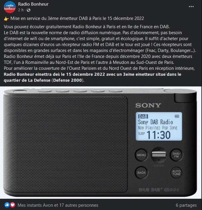

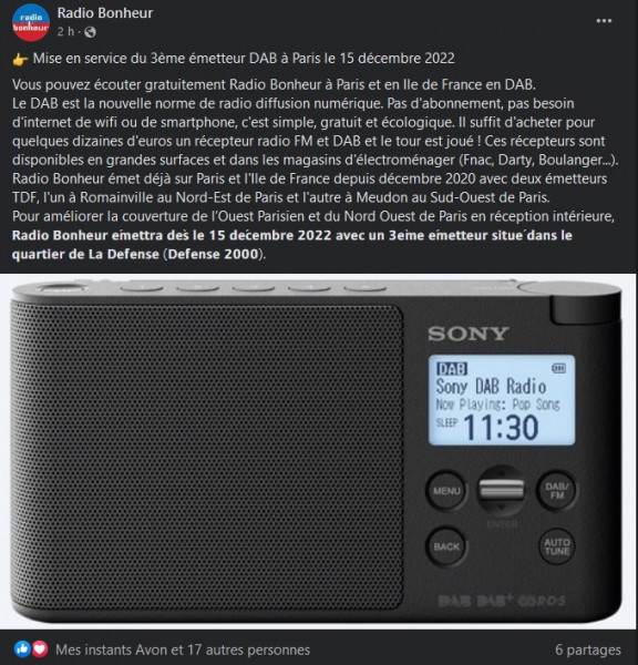

Messagepar FabFAMAL » 13 Déc 2022 17:06
Comme évoqué précédemment, et d'après Radio Bonheur, un émetteur sera allumé à Défense 2000 pour émettre le 6D, le 15/12/2022.
PAR : 8.5 kW
Reste à savoir s'il en sera de même pour le 6A.
A savoir : pas de déclaration ANFR encore sur CartoRadio, seul du PMR est pour le moment autorisé sur cette tour.
Source : Facebook de Radio Bonheur
Fabien

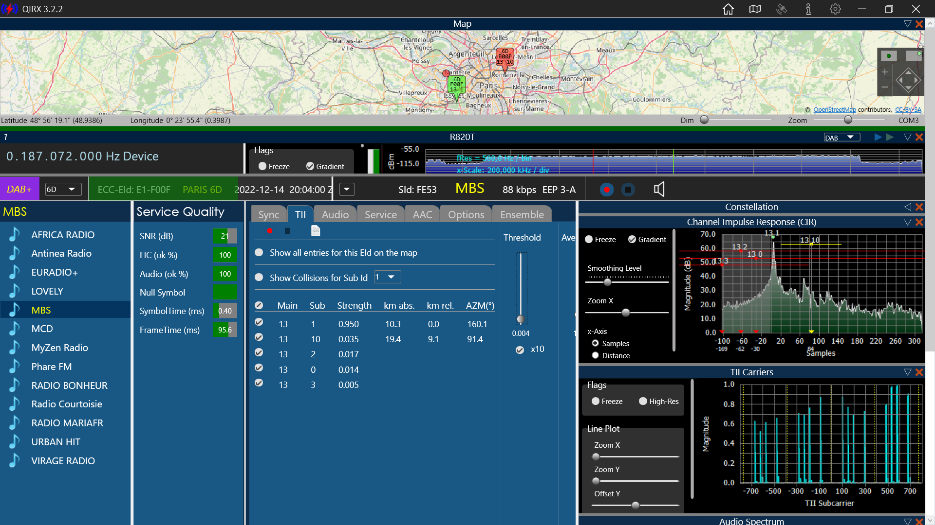

Messagepar Franck Morin » 14 Déc 2022 12:35
je vois actuellement 4 émetteurs pour le 6D Parisien !
probablement des tests à très faible puissance pour les TII 13/0 et 13/2 (les 2 nouveaux que je ne voyais pas plus tôt ce matin)
Messages: 19318
Messagepar Franck Morin » 14 Déc 2022 12:42
et 4 émetteurs aussi pour le 6A.
La suite demain avec des puissances supérieures ? (j'habite à 6 km de la tour Defense 2000)
Messages: 19318

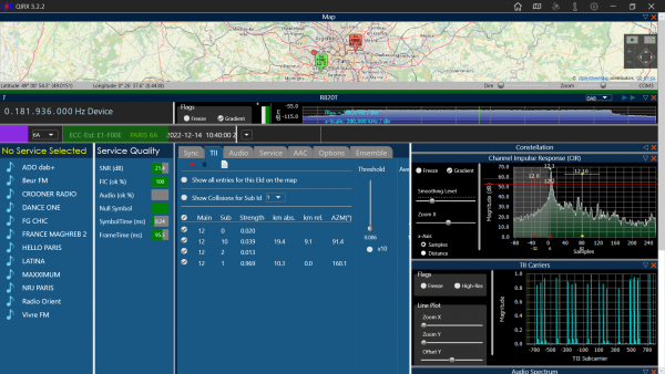

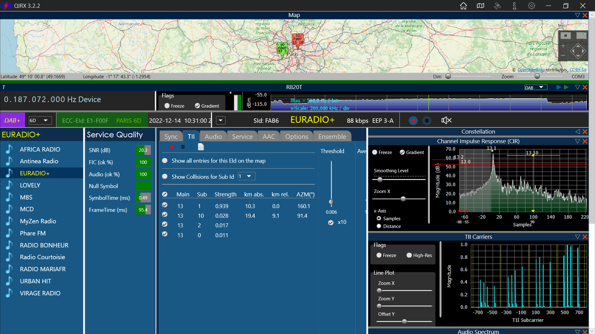

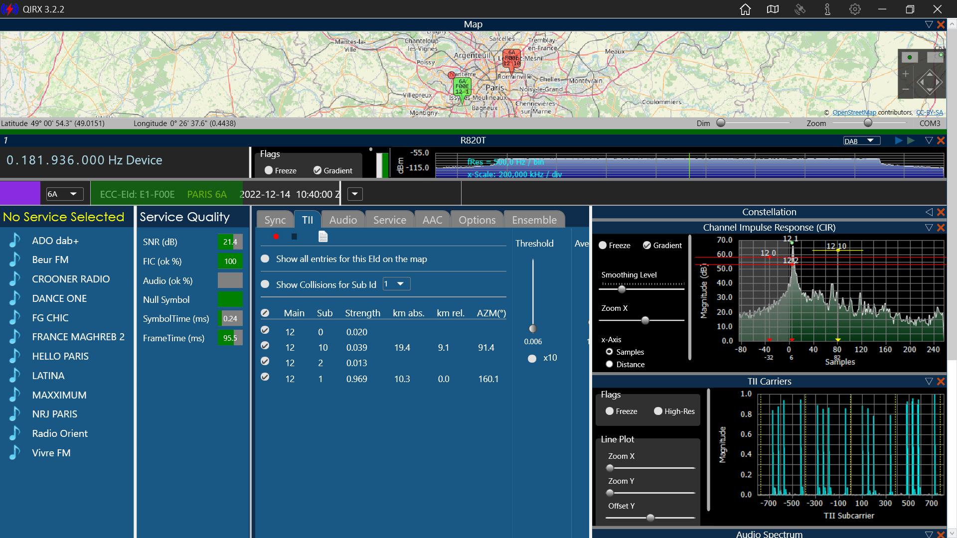

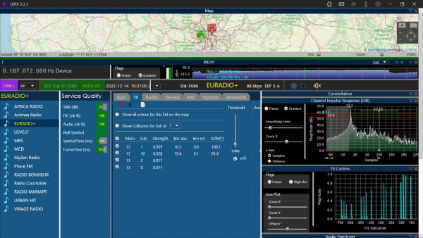

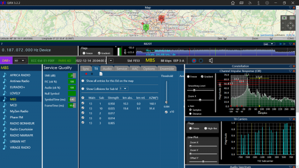

Messagepar Franck Morin » 14 Déc 2022 22:18
On s'occupe pendant le match...
ce soir toujours 4 émetteurs sur le 6A, avec TII 12/10, 12/1, et très faibles de chez moi 12/0 et 12/2 .
par contre sur le 6D j'ai réussi à en capter 5. qui dit mieux ???
TII habituels 13/1 et 13/10, mais aussi 13/0, 13/2 et 13/3.
A noter que tous les TII sur Paris sont ceux recommandés par l'ARCOM, sauf sur le 9A (EID F010 mux RNT Associative) pour lequel on a 0/1 au lieu de 22/10.
Mais au moins tous les émetteurs ont un TII.
Messages: 19318
