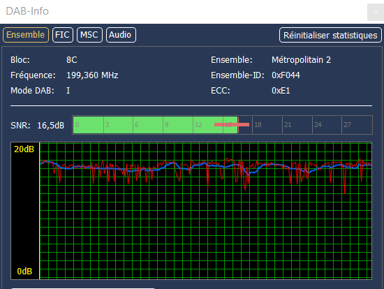

Messagepar tvignaud » 16 Oct 2022 10:16
Ce matin je constate que le mux M2 (Radio France et autres) est bizarrement reçu dans ma zone de Boulogne-Billancourt.
En effet contrairement au M1 où j'ai un signal puissant et constant, le M2 est moins bien reçu mais en plus j'ai l'indicateur de niveau qui n'arrête pas de monter et descendre à un ryhtme élevé et régulier, environ 4 fois par seconde.
Vu que les M1 et M2 sont diffusés sur la zone de Paris depuis le site de Bagnolet (93) et de la Porte Maillot (Paris 17°), j'ai une supposition qu'il y aurait un problème de synchro entre les 2 sites de diffusion du M2.
Est-ce que quelqu'un constaterait le même problème que moi, sachant que le lieu de réception par rapport aux émetteurs doit jouer dans ce que je constate... Je suis à 6 km du site de la Pte Maillot et à 13,7 km de celui de Bagnolet.
Merci d'avance.
Messages: 2068
Messagepar rod.b » 16 Oct 2022 10:30
8/10 constant sur mon Home Cinema Denon, mais l'émetteur de la Porte de Bagnolet est masquée là où me trouve.
rod.b
Messages: 357
Localisation: Cachan (94)

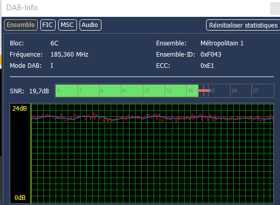

Messagepar Franck Morin » 16 Oct 2022 11:00
moi c'est l'inverse à Chatou, je reçois habituellement de manière principale Bagnolet (dû aux diagrammes de rayonnement orientés vers Paris), bien que je sois bien plus prêt du Hyatt Regency. On le voit bien en regardant les TII avec QIRX.
je n'ai pas de coupure aujourd'hui sur le M2 mais en effet le M1 est bien plus fort que le M2.
Habituellement leur puissance relevée avec DAB player est comparable, à antenne positionnée à l'identique.
et aujourd'hui le M2 est moins stable (trait rouge sur le diagramme)
