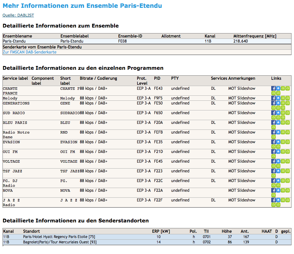

Messagepar TSF36 » 16 Sep 2022 08:42
Bonjour HMT38,
Merci de ces explications très intéressantes. Mais il y a un point qui me chagrine : Je reçois parfaitement (quand il y a un peu de propag) le 8C dont les émetteurs sont sur le même azimut et sur les 2 mêmes sites que le 11B, à savoir Hôtel Hyatt Regency (10 KW) et Tour Mercuriale Ouest (14 KW). J'ai un spectre bien coloré et bien défini. Ces 2 émetteurs sont notés polarisation: V
Par contre, sur le 11B, je n'ai même pas de spectre distinct du bruit de fond de la bande. Aucun signal ne me parvient. Et, de plus, les 2 émetteurs sont notés polarisation : H ce qui est quand même bizarre en DAB !
Ne serait-ce pas là le problème ?

Messagepar HMT38 » 16 Sep 2022 09:16
Bonjour TSF36,
Attention, le 8C correspondant au M2 est diffusé depuis un grand nombre de sites jusqu(à Lyon dans les départements 45, 71, 77, 91, 93. Je n'ai pas l'information sur la polarisation utilisée sur les deux sites parisiens mais je doute que ce soit en polarisation horizontale. La polarisation horisontale présente la particularité d'un fading lent plus important que laen dx
HMT38
