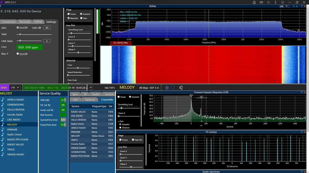

Messagepar HMT38 » 19 Sep 2023 17:49
Bonsoir, je confirme ici sur la côte d'azur , PTY 'oldies music"

Messagepar Pif92 » 19 Sep 2023 20:24
il y a des bizarreries.
selon digitalbitrate.com, le PTY de MELODY à Avignon est 8 (Science). :gratt:
Un bug?
Ailleurs cela a l'air d'être bien codé.

Messagepar Franck Morin » 19 Sep 2023 21:04
sur fmnet.org, le PTY de Melody à Avignon est 27, comme partout ailleurs en France.
voir ce post pour la signification des codes PTY.
Messagepar julien74 » 20 Sep 2023 12:08
Je me demande si le PTY de Melody est géré en national au même titre que le slideshow par exemple.
Ou bien alors est-ce géré par le technicien en local sur chaque multiplex DAB+?
Messagepar dj54 » 20 Sep 2023 18:19
C'est géré par le diffuseur
Chacun d'eux ajoute le PTY

Messagepar tvignaud » 27 Sep 2023 12:27
Virage Radio (qui n'a pas encore pris le nom Virgin Radio) est rentrée dans le droit chemin quant à son identification DAB+, le caractère espace a été enlevé, elle figure donc normalement classée dans l'ordre alphabétique dans les V quand on classe les radio par ordre alphabétique sur un récepteur.
Messages: 2068
Messagepar rod.b » 27 Sep 2023 13:16
Petite nouveauté aussi chez Nova,on a maintenant un DLS avec "ARTISTE - TITRE // RETROUVEZ TOUT NOVA SUR WWW.NOVA.FR
