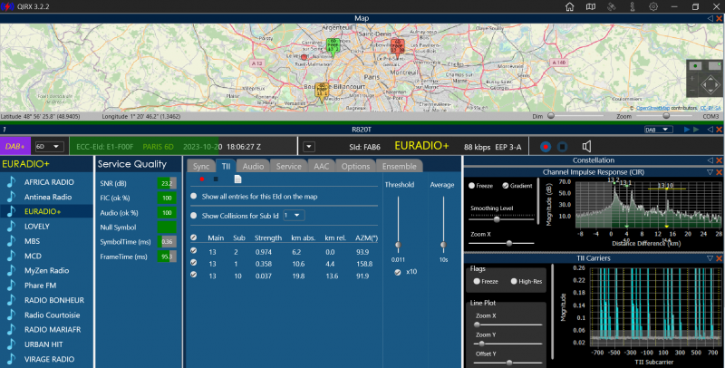

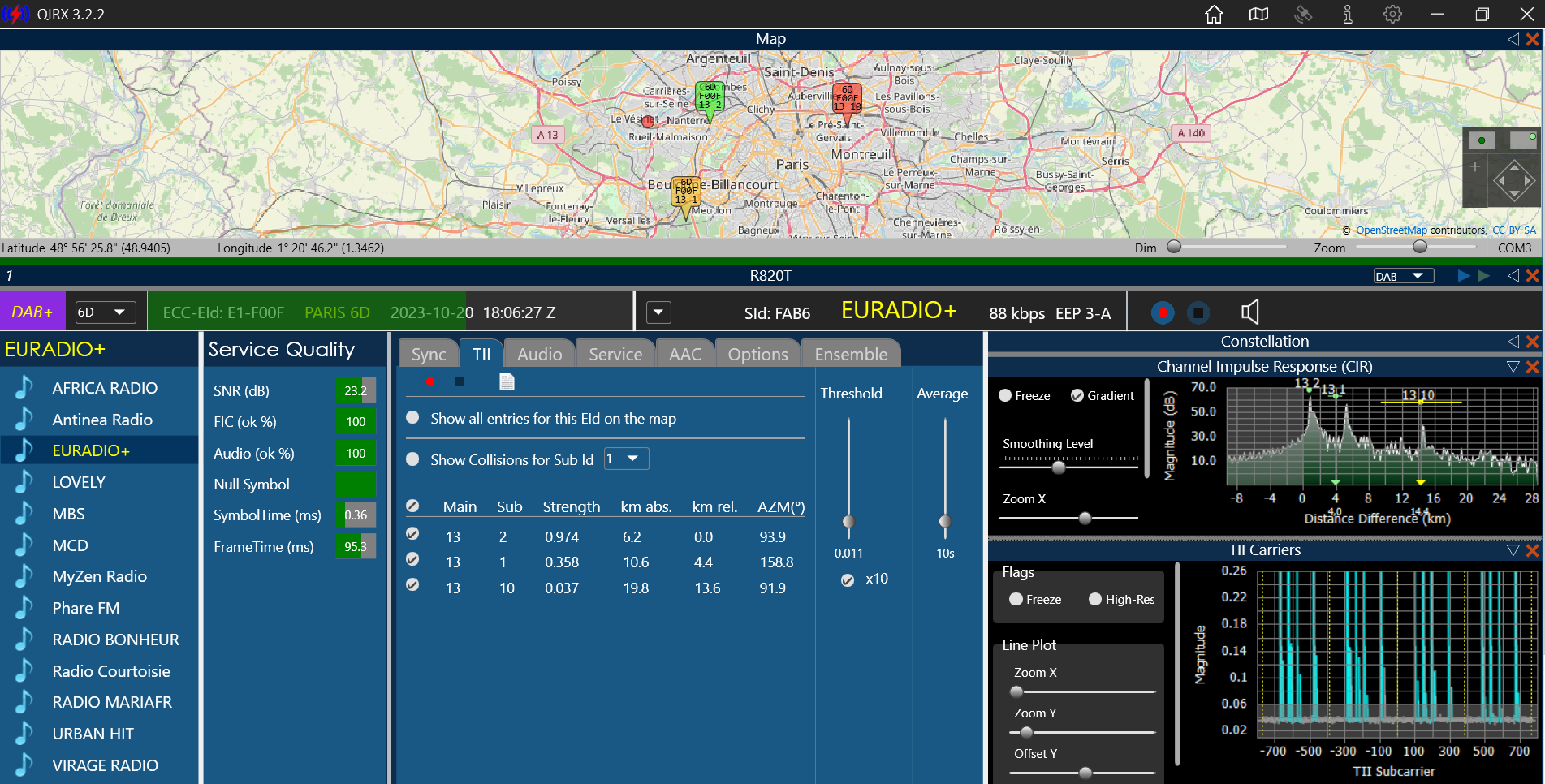

Messagepar Franck Morin » 19 Oct 2023 09:50
Le 6D est émis sur 3 sites depuis le 15 décembre dernier. (Annonces de Radio Bonheur et de TDF, et mon propre constat grâce à QIRX)
Il s’agit d’une régularisation pour le site Defense 2000.
Je regarderai ce soir si le TII est enfin présent.

Messagepar Franck Morin » 20 Oct 2023 19:10
je confirme que le TII est bien arrivé sur le site de la Défense pour le multiplex 6D : 13-02
