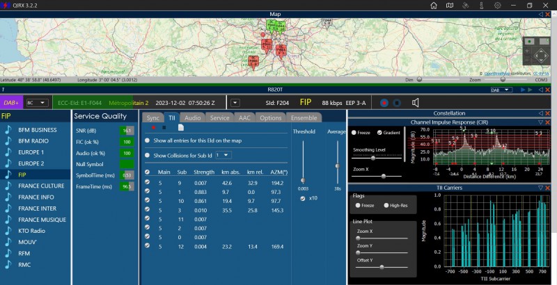

j'ai fait un petit coup de QIRX ce matin sur les 2 multiplex métropolitains.
Ce qui est certain c'est que Meudon n'est allumé ni pour l'un ni pour l'autre.
pour le M1, je ne vois rien de significatif qui puisse améliorer mon signal.
Au contraire j'aurais tendance à dire que j'ai plus de bruit qu'avant.
je vois bien sûr toujours les 2 émetteurs historiques, Hyatt Regency et Bagnolet mais aucun autre émetteur stable.
j'ai de temps en temps Villebon qui apparait dans les TII (11 15) mais souvent il s'affiche avec du bruit en 4 15.
et rien d'autre en TII 11 x.

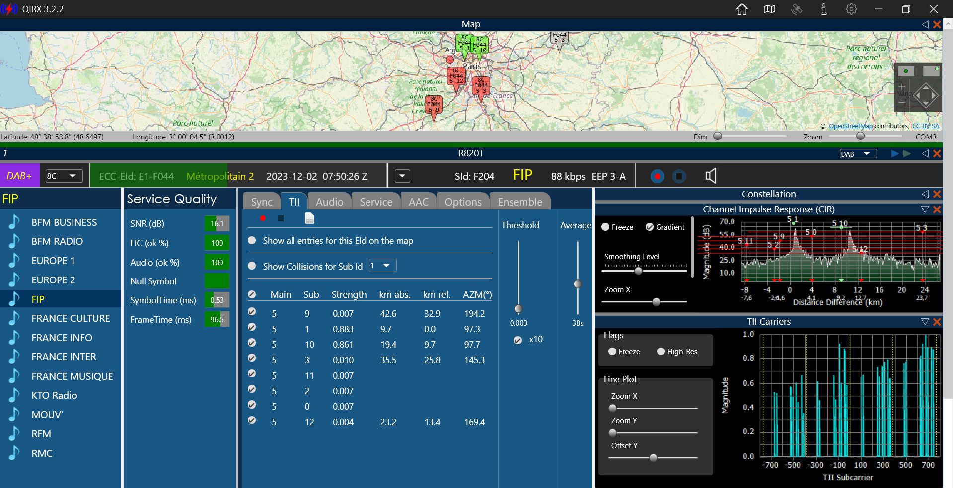

pour le M2 c'est différent, j'en vois pas mal. voir l'acquisition.
je vois de manière très stable Hyatt Regency (5 1) et Bagnolet (5 10)
et je vois aussi avec quelques aléas Dourdan (5 9), Villebon (5 12) et Evry (5 3)
je voyais déjà Evry ces 2 dernières années, ce n'est pas nouveau.
par contre j'ai aussi du bruit qui me fait apparaitre des émetteurs fantômes qui n'existent pas : 5-0, 5-2 et 5-11.

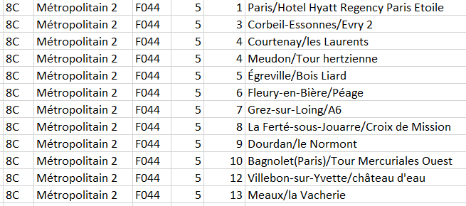

j'ai fait la mise à jour ce matin de la base de donnée QIRX via fmlist et voici ce qu'ils m'ont chargé pour M2 en TII MainID 5 :
