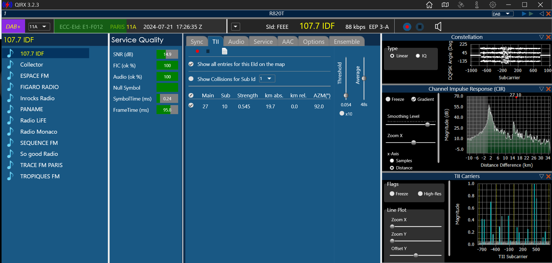

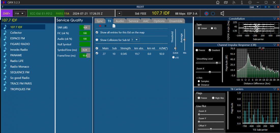

Messagepar Franck Morin » 21 Juil 2024 18:33
j'ai testé la réception du 11A avec QIRX et je note qu'on n'a pas encore de TII sur l'émetteur de la Défense (les TII du 6D de la Défense avaient aussi mis beaucoup de temps à arriver !!!)
la réception est très bonne désormais chez moi (je suis à 5km environ du nouvel émetteur).
On voit sur le diagramme Channel Impulse Response (CIR) ci-dessous la différence de puissance entre les 2 émetteur vu de Chatou.
le seul TII capté est celui de l'émetteur de Romainville, 27-10.
