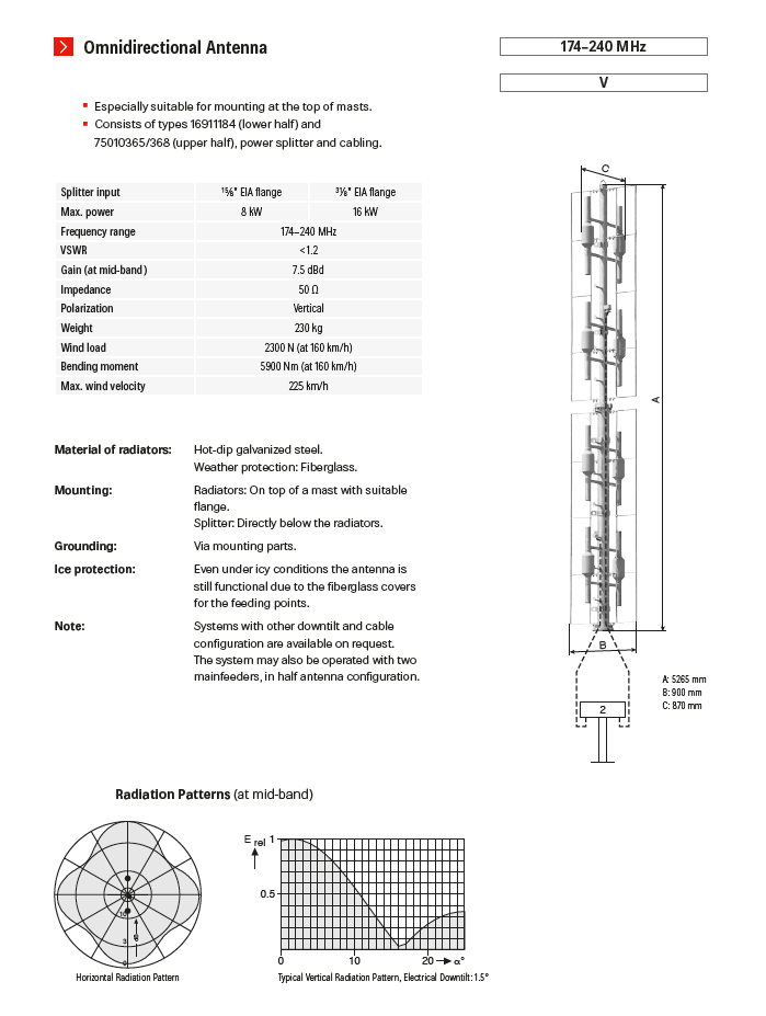

Messagepar HMT38 » 14 Sep 2024 16:31
Tvignaux a écrit :
Est-ce que ça pourrait être utilisé pour les mux étendus et intermédiaires ? Avec des contraintes dans certains azimuts, ça doit être faisable.
Maintenant compte-tenu des avantages de la diffusion en SFN permise par le numérique a-t-on réellement besoin d'un puissant émetteur très haut, sachant que la réception va être faite au niveau du sol pour une part importante des auditeurs que sont les automobilites ? On n'est pas dans un cas identique à la TV où les antenne sont fixes et en hauteur sur des toits.
Bonjour Tvignaud,
Les antennes Kathrein de la Tour Eiffel ont un diagramme de rayonnement quasi omnidirectionnel dans cette configuration à huit dipôles. Voir doc en pièce jointe. Cliquer sur l'image.
En milieu urbain et péri urbain la hauteur d'antenne par rapport au sol est primordiale pour espérer une pénétration dite "indoor" sur une large zone et limiter les pertes par absorption d'autant plus que l'on est en polarisation verticale plus sujette à réflexions sur les obstacles qu'à la pénétration des bâtiments. C'est pour cette raison que tous les gros sites historiques sont en polarisation horizontale pour la radio FM entre autre. Aujourd'hui abandonnée avec la radio numérique et le mode SFN.
La hauteur des antennes par rapport au sol est parfois plus importante que l'altitude effective afin de limiter cette absorption très importante à courte distance.
Partout en France, dans bon nombre de grandes métropoles, les hauteurs d'antennes par rapport au sol sont bien supérieures à la Tour Eiffel.
Mais pour une grande portée l'altitude joue aussi bien évidemment ! Lyon (500m), Marseille(700m), Nice(de 385m à 1100m), Biarritz (900m), Clermont-Ferrand( 1040m), Chambéry (1530m) et la palme, Grenoble pour le M1 (2250m).
Ceux qui s’interrogeaient sur les brouillages avec l'effet de l'intervalle de garde ont la réponse. De part l'atténuation en espace libre plus importante de la bande de fréquence dab par rapport à celle de la FM et si l'on ne cherche pas a vouloir absolument recevoir des émetteurs hors zone de diffusion (...) tout se passe bien !
En conclusion, Le site de la Tour Eiffel est un atout pour les futures radios qui y "monteront". Dans la configuration "Test2" de TDF (20 kw de puissance rayonnée), ce sera jusqu'à 4 multiplexes possibles ! Voir 7 multiplexes (avec une large marge de réserve par rapport à la puissance admissible) en configuration Test1 à 10 kw de puissance rayonnée.
L’idéal, pour limiter les zones de brouillage possible dans l'Est parisien après avoir arrêté les deux sites actuels de Porte Maillot et Porte de Bagnolet devenus inutiles serait de supprimer le site de Romainville et de monter tous les multiplexes sur la Tour Eiffel
