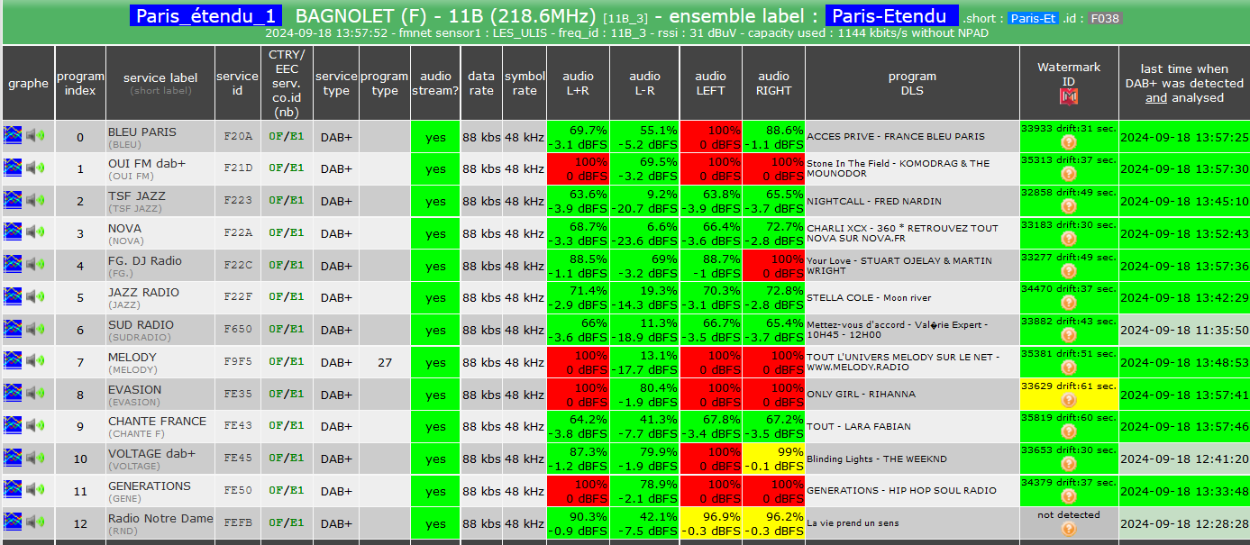

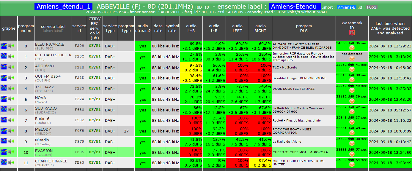

et à noter que la qualité remontée par FMNet est toujours mauvaise, la radio est systématiquement sur le rouge pour tous les multiplex où elle est diffusée.
https://fmnet.org/display_dab_ensembles.php
