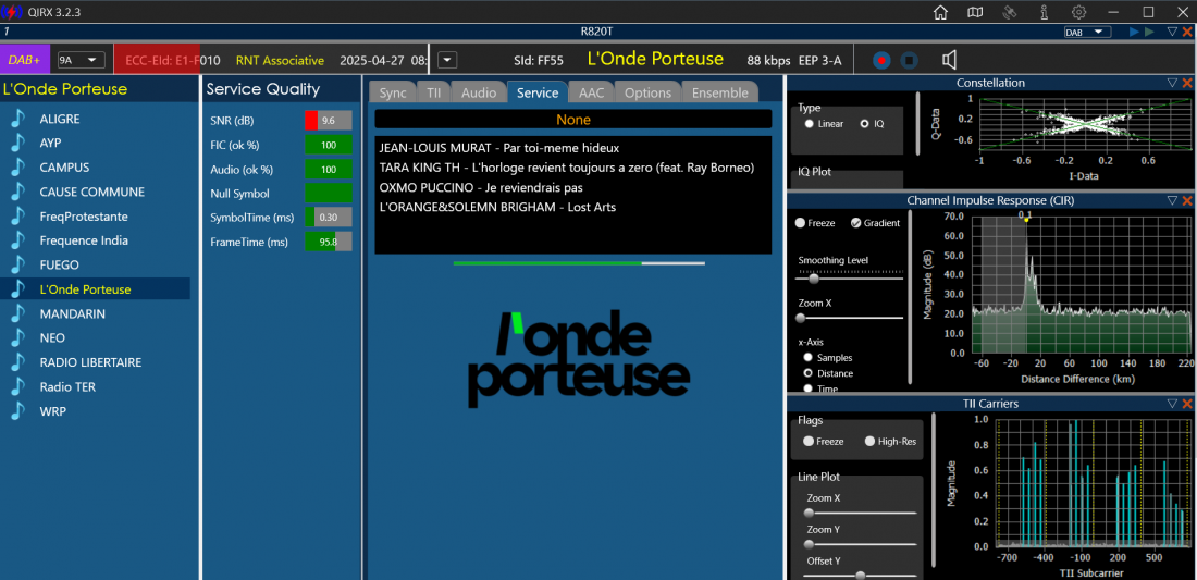

Messagepar Franck Morin » 27 Avr 2025 09:12
Bonjour, la vue de ce que cela donne avec QIRX.

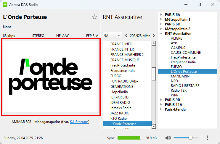

Messagepar Pif92 » 27 Avr 2025 20:29
après avoir indiqué à AbracaDABra un problème de gestion de la transparence, celui-ci m'indique qu'en fait la transparence est bien gérée. La couleur d'arrière-plan par défaut est le noir.
Dans les paramètres, en modifiant la couleur de fond par du blanc, on obtient ceci :
Vu 627 fois
AbracaDABra précise également
C'est généralement une très mauvaise idée de la part du diffuseur d'utiliser un arrière-plan transparent car (à ma connaissance) il n'existe aucune norme ni aucune recommandation définissant l'arrière-plan des diapositives à utiliser par le récepteur pour les diapositives transparentes.
(traduit de l'anglais)
