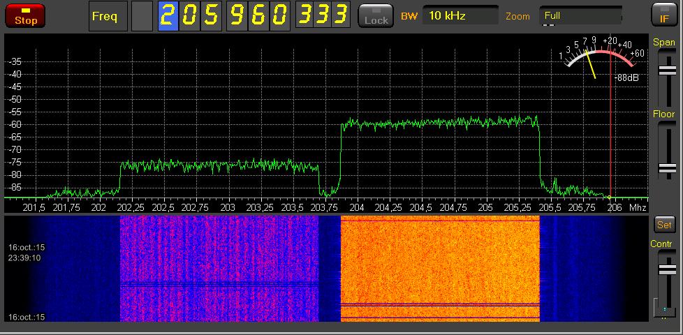

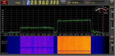

Messagepar Test » 16 Oct 2015 22:27
stef000093 a écrit:La seconde partie des travaux sur le bloc Paris 04 associatif (9A) aura lieu à partir du mercredi 14 octobre 2015 et jusqu'au vendredi 16 octobre. Au programme : installation de trois nouvelles antennes et augmentation de puissance à 4Kw.
Après 48 heures d'interruption, le multiplex RNT Associative ( ex-RNT Paris 4 ) a repris sa diffusion en fin de matinée sur le bloc 9A. La zone de couverture de l'émetteur a de nouveau été améliorée. Tout fonctionne :)
A noter que Radiocoop, l'opérateur de ce multiplex, s'appelle désormais La Coopérative de Radiodiffusion

Messagepar Anonymous » 16 Oct 2015 23:53
Je confirme 3 dB de mieux environ chez moi.
Réception OK.
