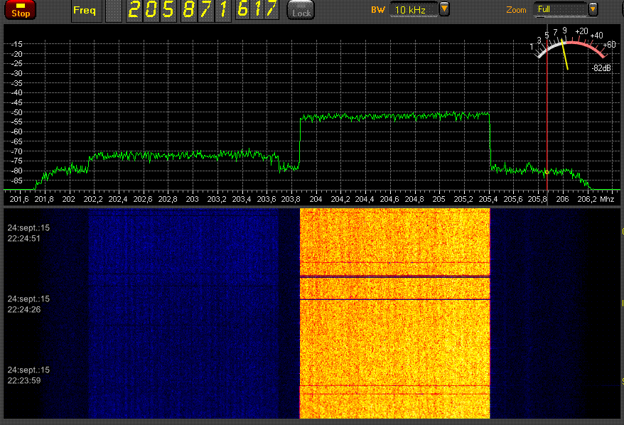

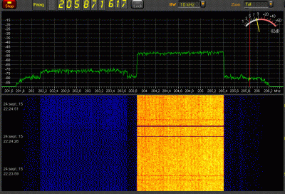

Bon le moins que je puisse dire c'est qu'a Beauvais c'est tout sauf spectaculaire.
Il manque toujours 16 dB par rapport au 9B
PS Surprise comme pour la mesure j'ai branché mon SDR de course sur mon antenne
DAB j'ai aussi fait un test avec l'application MiricsFlexiTV\FMDABPlayer fournie
qui elle n'est pas de course .
Et je décode le 9A avec 8)
