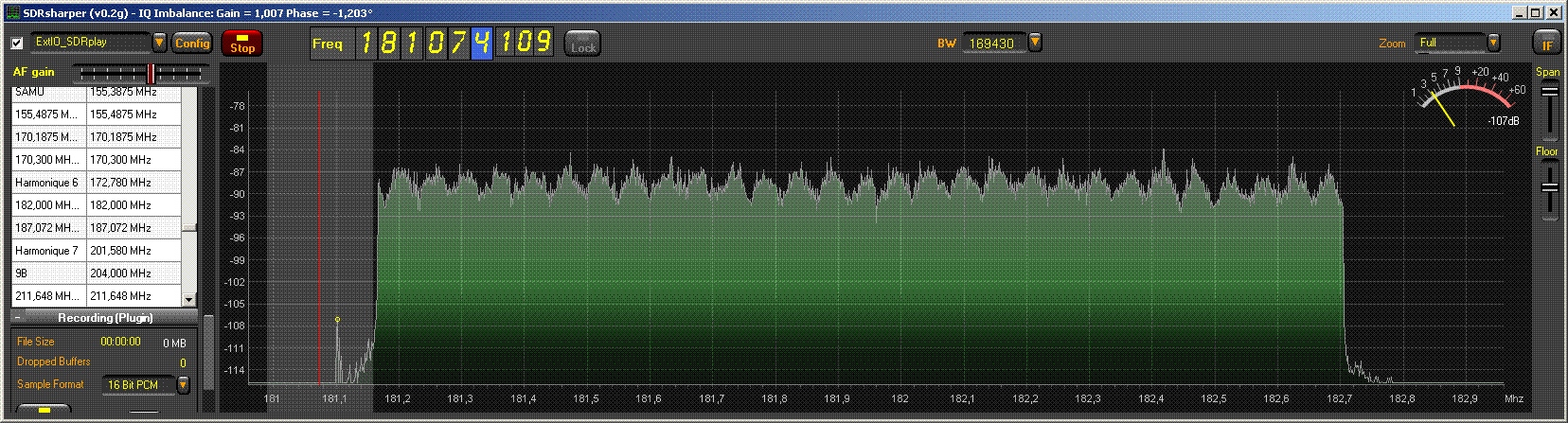

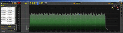

Effectivement le SFN semble actif sur le 6A
Chez moi ça se traduit par une ondulation de 3 dB sur le spectre
RAS sur le 9B
Le 9A est décelable a -20 dB par rapport au 9B
