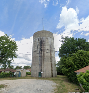

Messagepar basto24 » 23 Aoû 2025 14:25
Pour Coulounieix je viens de voir que ça sera surement un nouveau pylône mais il sera seulement à 12 mètres de haut. C'est pas bien haut pour un émetteur :-(
Une partie des radios FM sont émises par Towercast depuis le château d'eau à 40 mètres de haut.
Quand ça m'arrive de capter le M1 5B qui provient les 3/4 du temps de Bouliac il fait 8.5 kw est à 163 mètres de haut :shock:
Je comprends mieux pourquoi je reçois les radios depuis Bouliac :lol:

Re: [Topic unique] La RNT (DAB+) à Périgueux
Messagepar etdu24 » 23 Aoû 2025 14:53
Sur Bordeaux, Les mux Bordeaux Local 2 (8B), Etendu (8C) et le M1 (5B) sont en effet sur la grande antenne TDF de Bouliac. Quand on passe a proximité sur la rocade (ou meme depuis la ville sur les bords de la Garonne), on ne peut pas la louper.
Le site diffuse aussi pas mal de radios FM qu'on peut capter en Dordogne (Europe 2 94.3, RFM 99.6, Ici Gironde 100.1, Wit FM 100.8, RMC 104.2, ...) ainsi que la TNT.
Les 2 autres mux, Local 1 (7A) et M2 (7B), sont eux emis depuis le site Towercast de Lormont qui est moins haut donc plus difficile a recevoir en Dordogne.
Pour Coulounieix, je pensais que ce serait émis depuis le Chateau d'eau d’où TowerCast diffuse déjà pas mal de stations en FM (Chérie FM 89.9, RTL 90.7, NRJ 95.2, Wit FM 96.6, Happy Radio 100.4, RTL2 106.5, ...), mais d’après ce qu'indique CartoRadio ce serait en effet émis depuis un pylône tout proche de ce chateau d'eau :gratt:
Je pense toujours que les Métropolitains serons diffusés depuis Les Cars, donc cette hauteur plus faible de ce site de Coulounieix est cohérente pour un site de confort (la position très proche du chateau d'eau l'est en revanche un peu moins).
Messagepar basto24 » 23 Aoû 2025 15:08
Pour Bouliac, je reçois très bien Europe 2 94.3 RFM 99.6 Ici Gironde 100.1 Europe 1 104.6 RTL 105.1 et RTL2 106.8 comme s'il venait de Périgueux :D Fun 91.8 est brouillé par le puissant Ici Périgord 91.7 des Cars.
Pour Coulounieix, je fais comme toi je trouve ça bizarre que le M1 ne sera pas depuis le château d'eau. Connaissant le secteur, je pense que la construction d'un nouveau pylône dans cette zone pavillonnaire c'est pas gagné !
Comme on en a souvent parlé je pense comme toi que si le M1 et M2 seraient diffusés depuis les Cars et Audrix la Dordogne serai pratiquement couverte entièrement [icon_e_top.gif]
