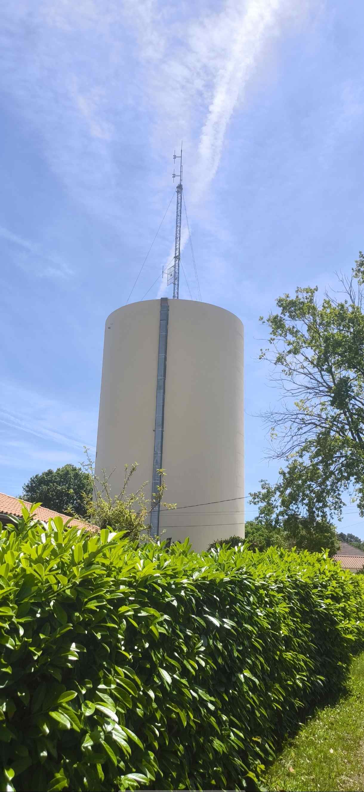

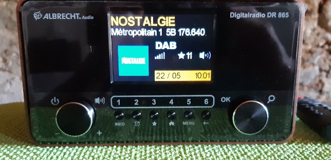

Messagepar Tag869 » 22 Mai 2026 15:07
Alors je suis repassé sur le secteur et ce matin assez tôt on dirait qu'il y comme l'effet d'une propagation car une grande partie de coulounieix etait couverte vers 8:00. En repassant a midi j'ai pu faire une photo mais la DAB+ ne captait plus à cet endroit seulement sur l'axe de la D113.

Messagepar basto24 » 22 Mai 2026 16:59
Merci pour la photo [icon_e_top.gif]
Rien de neuf pour le moment pas de nouveaux dipôle pour le dab+
Les 2 en hauts sont pour la fm par contre en bas je sais pas à quoi ça sert.
En ce moment il y a de la propagation car je capte bien le M1 de Bouliac le matin.

Re: [Topic unique] La RNT (DAB+) à Périgueux
Messagepar etdu24 » 22 Mai 2026 17:18
Pour celui du bas ça doit être de la FM aussi (certainement Happy Radio 100.4 qui a une puissance et hauteur d'antenne plus basse que les autres).
